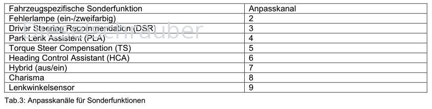

hast Du denn abgesehen von dem internen G85 deaktivieren, die restlichen Anpasskanäle der Lenkung auch eingestellt/geprüft?
Die Gen3 Lenkung hat ja "tolle" neue Features. Wie Lenkempfehlung bei ESP und Schiefziehausgleich etc. PP
Irgend etwas muss eingestellt sein, was Dein ESP so nicht unterstützt.
Bei der Lenkempfehlung (DSR) gibt es auch noch mehrere Aktivoptionen je nach verbautem ESP.

danke für deinen Input - hab ich alles mehrfach geprüft sowohl mit VCDS als auch mit O-D-I-S über GFS lt Prüfplan.
Letzte Idee die ich noch habe ist das Flashen des STG44 Lenkhilfe. Muss da mal nachsehen ob es hier noch ein Flashfile gibt.
