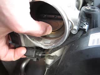

Danach hab ich den Ladedruckschlauch mal abgenommen, um die Drosselklappe mal in Augenschein zu nehmen.
Ist schön versifft das Ganze, richtig kleine Bröckchen lagen auf der Klappe. Bewegen konnte ich die Klappe aber recht leicht.
Die Klappe sitzt an einem E-Motor mit Getriebe.
Passiv bewegen klingt da für mich nicht gut.

Saugrohrklappe:
Beim Bewegen merkt schon das da ein Getriebe dran hängt.
Könnte auch nicht sagen, dass sich das nach ausgefransten Zahnrädern angefühlt hätte.

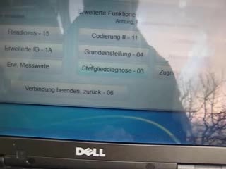

So,
Golf zerlegt, gefilmt und wieder zusammengesetzt.
Bass voll aufdrehen, wenn das V157 nach dem Abwürgen wieder auf macht icon_wink.gif
Für fast 130000 km sieht das alles sehr sauber aus. (ich hab noch mehr Bilder ... kommen später)
Saugrohrklappenstellung: unplausibles Signal - MVI6274komplettTest.flv
 Check Saugrohrklappe (V157) mit VCDS

flightmaster hat folgendes geschrieben:
(warum der Stecker ??)
Beim abmachen kaputt gemacht!?
