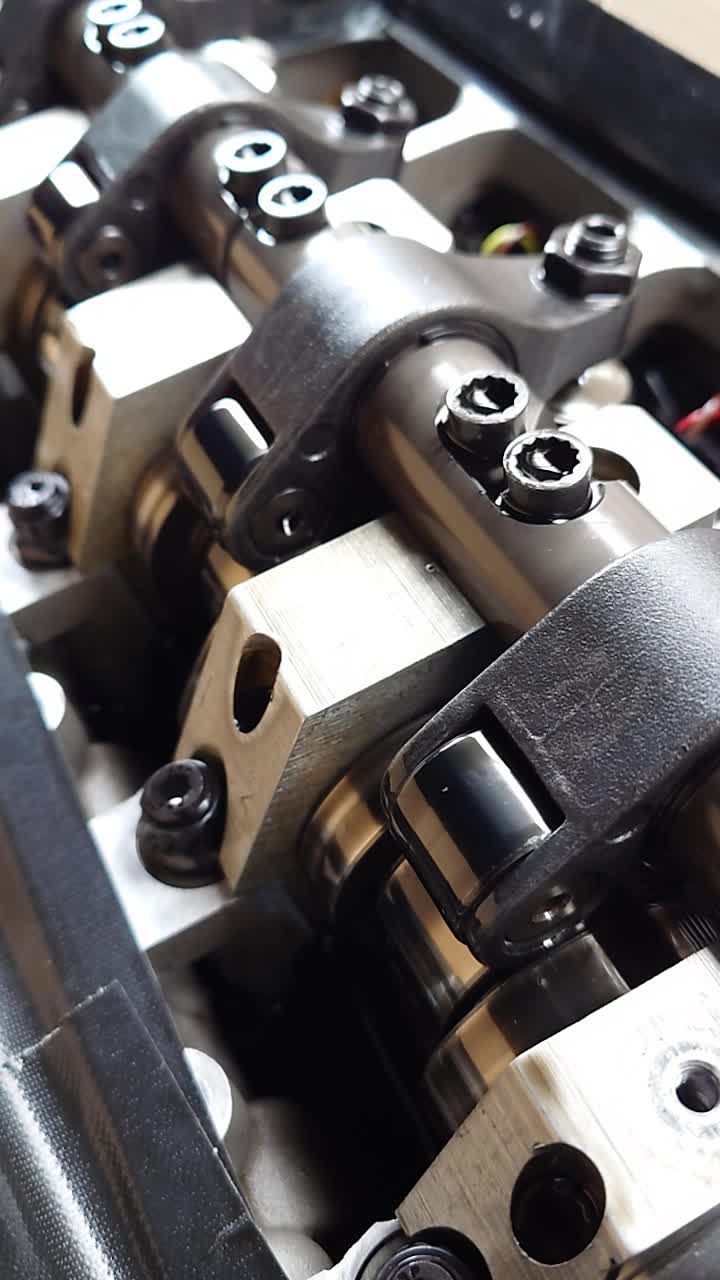

die gelieferte Nockenwelle aus dem Zubehör war mit neuen Lagerschalen nicht mehr drehbar. Daher wieder zerlegt. Im Vergleich zur originalen, gut eingelaufenen Welle war die Neue ein Hundertstel zu groß. Das haben wir an der Nockenwelle geschliffen, so dass das Maß der Originalen übereinstimmte.
Eventuell stimmt hier doch der Durchmesser nicht? Messmethode ausreichend?
Eine Nockenwelle, die erst geschliffen werden muss, wäre mir zu unsicher. Was ist mit Härtung der Oberfläche?
Zu dicke NW-> vielleicht weniger Öl im Lager und auch weniger Öl, was aus dem Lager rauskommt und den Rest schmiert?
Vielleicht stimmen auch andere Durchmesser nicht?

lassen sich die alte Nockenwelle und ihre Lagerschalen testweise einbauen? Wenn die Lager nicht fressen, brauchst Du nicht weiter nach einem Öldruckproblem suchen. Die Hydrostößel mußt Du auf jeden Fall erneuern.

Ja testweise würde das grundsätzlich gehen. Da die originale Nockenwelle aber teilweise 1,2mm weniger hub aufweist, würde ich ungern den Versuch gehen. Ich weiß mittlerweile auch nicht mehr welche Lagerschale oder welcher Hydro wo genau verbaut war. Und da wirds dann schon knifflig. In allen Fällen mit Zubehör Lagerschalen waren nur die unteren Schalen kupferfarben verfärbt.
Ist nur die Frage, ob das dann aussagekräftig ist, wenn ich quertausche gegen originale gelaufene Bauteile.
Ich habe gestern noch die Hydros gemessen. Diese haben einen Durchmesser von:
34,97mm die neuen aus dem Zubehör
34,97mm originalen mit 250.000km.
Das sollte also passen.
Ich habe noch ein Video von Anlasser Drehzahl ohne Glühstifte angehängt.
Ist das genügend Öl?

Würde sagen die Sache mit dem Öl sieht gut aus. Denke ein Fehler war, die alten Hydros nicht zu ersetzen, wenn sich da die Nocken schon eingegraben hatten. Die alten Nocken hatten dann eine ballige Form und die Hydros eine Vertiefung.
Wenn die neuen Nocken nun gerade sind, ist doch klar, dass die nur stellenweise aufliegen und hier Fressschäden zumindest wahrscheinlicher werden. Eben weil nicht mehr die ganze Fläche des Nockens aufliegt, sondern nur ein (zu) kleiner Teil.

Das offen fotografierte Schadensbild mit der gefressenen Nocke sowie den Hydros ist das erste Schadensbild. Danach haben wir alles NOCHMAL erneuert.
Das aktuelle Schadensbild sieht ähnlich aus an der Nockenwelle.
Weiter zerlegt habe ich es nicht. Es sind wieder die Fressspuren auf dem Nocken zu sehen und die zerschliffenen Hydros.
Ich möchte natürlich nicht so weiterfahren. Gibt es also noch fundierte Aussagen zur Prüfung der Umstände oder möchte noch jemand, dass ich nur Teile tausche?

Alles, was jenseits des geschlachteten TL getauscht wurde, war Dein Unternehmen. Wir wissen nicht einmal, wo Du die Teile gekauft hast, nur daß die Ersatz NW fest saß, nachgeschliffen wurde, und daß mit Neuteilen wiederholt Freßspuren auftreten. Die es vorher nicht gab.
Vielleicht (?) wäre das alles mit Originalteilen nicht passiert.
Der Öldruck scheint in Ordnung, die Hydros klappern wohl nicht (was für ausreichenden Öldruck im ZK spricht).
Es war ein Vorschlag da, einen Probelauf mit ursprünglich funktionierenden Teilen (NW und Lager) zu machen. Was ist damit?

Von oben drücken ja auch die Schlepphebel. Und wenn die Nockengeometrie auch nicht so ganz stimmt, dann vielleicht auch mehr als gewollt.

@ Brezelmann - mein erster Gedankengang war ähnlich. Was jedoch in dem Beitrag vermutlich zum Ausdruck kommen sollte, ist daß herzlich wenig zu einer Belastung "nach unten" beiträgt. Die Lasten auf die NW-Lager entstehen durch die periodische Nockenbetätigung der Stößel und Kipphebel, und die Schwingungen der NW durch die wechselnden Lastpositionen.
Es gibt in meinen Augen keine Erklärung für die einseitig unten verschlissenen NW-Lager.
Bei dem ganzen Post drängt sich auf, daß Schrott verbaut wurde.
Ich würde entweder einen intakten ZK verbauen oder eine Nockenwelle mit Lagern, und Tassenstößel vom VW-Teiledienst einbauen.
Dabei vorher die Nockenwellengasse prüfen.

Die Einstellung der Einstellschraube auf Kipphebelwelle auf die PD Elemente habe ich mit einer Messuhr gemacht. Am Punkt der höchsten Auslenkung (PD Element durch Nocke betätigt) die Einstellschraube bis zum Anschlag mit leichtem Widerstand eingedreht und dann 180-225 Grad zurückdrehen und Kontern.
Das Fahrzeug läuft ja auch. Ich denke, wenn ich diese Einstellung gänzlich falsch gemacht hätte, wären die Elemente schon defekt.

Nochmal zurück zum Öldruck. Es ja war der Zylinderkopf demontiert zum Erneuern der Kolben. Zylinderkopfdichtung von Elring in richtiger Dicke wurde Montiert.
Gibt es Ölrückschlagventile oder Ölrückstauventile, wie beispielsweise an anderen Motoren im Hauptkanal in den Kopf?
Ich finde im Teileprogramm hierzu nichts. Trotzdem finde ich dass die Ölförderung im Kopf recht lange dauert nachdem der Motor dreht.
Ich würde heute nochmal das Ölfiltergehäuse demontieren und nach dem Öldruckregelventil schauen. Wenn ich dann nicht weiterkomme, wirds auf einen anderen Kopf mit Originalteilen hinauslaufen.
