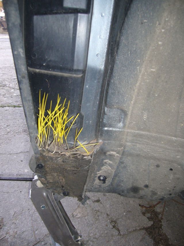

die Blaetter kommen sicherlich ueber den Wasserkasten hinter die Radhausschale.
Denke ich auch. Darum mache ich zweimal im Jahr oben die Abdeckungen ab, reinige oder ersetze den Pollenfilter und entferne alle Blaetter und sonstigen Dreck aus dem Wasserkasten. Im Herbst ist das teilweise einiges, aber solange es noch komplette Blaetter sind, bleiben die da auch und rieseln nicht nach unten durch.
ich habe heute mal nachgeschaut und war überrascht, auf der Fahrerseite in eine jungfräuliche Spalte zwischen Radhausschale und Karosserie zu blicken.
Hatte ich rechts auch gemacht, als dieser Thread neu war - absolut nichts. Links habe ich es dann gelassen... allerdings konnte ich das crashbedingt (mir ist bei Glatteis einer ins geparkte Auto gerutscht) letzte Woche auf einer Hebebuehne bei weggebogenen Kotfluegelresten nachholen: Absolut sauber.
Entweder gibt es da unterschiedliche Konstruktionen oder es haengt tatsaechlich mit dem zusammen, was so von oben kommt. Bei sauberem Wasserkasten kann ich mir zudem auch gut vorstellen, dass alles Wasser, was von oben bei Regenfahrt kommt, eventuell von unten reingekommenen Strassendreck wieder rausspuelt.

Aus dem Grund habe ich an meinem Golf 3 unten das Plastik (Innenkotflügel) etwas gestutzt, somit kann das Wasser das oben reinläuft den Dreck besser rausspülen. Original ist es da unten nur ein dünner Spalt- Wasser kann zwar raus, aber der Dreck bleibt drin. (Konstruktionsfehler?)

Naja, solagne es nicht so aussieht ^^
 Gefunden im Radhaus einen A3 8L Facelift
