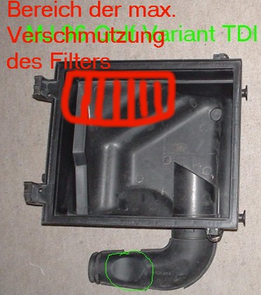

Hier mal ne interessante Beobachtung, wo der Filter maximal verschmutzt ist.

dieselmartin hat folgendes geschrieben: | | Hier mal ne interessante Beobachtung, wo der Filter maximal verschmutzt ist. |
Das ist offenbar der Weg der schweren Dreckpartikel, die entsprechend der Stellung des Innenrohres mit Schwung in den LuFiKa reinfliegen, und dann durch die Form des Kasten-Unterteils zum Filter geleitet werden.
Da Luft auch eine träge Masse besitzt, denke ich, daß ihr bevorzugter Weg ebenfalls durch den Dreckfleck führt.
Ohne das Innenrohrteil würde der Dreckfleck (nach gleicher Fahrstrecke) vermutlich etwas größer und dafür blasser ausfallen.
