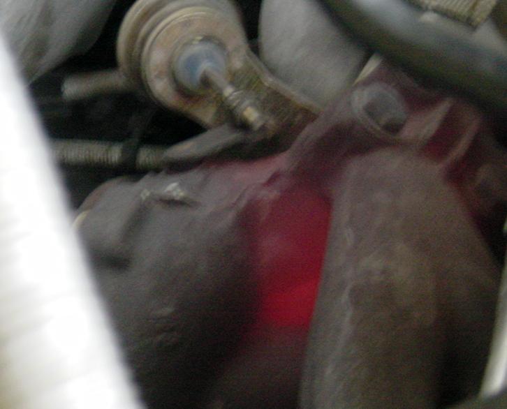

Jan6K
Avatar-Jan6K
Beiträge: 4741
Wohnort: Hagen
Beitrag15-02-2007, 7:41    Titel: Zitieren
Und einen Dieselturbolader auf rot glühend zu bringen, ist meines ersachtens bei Serienturbos nicht möglich. Dass muss wohl ein aufgeladener Benziner gewesen sein.
Denke ich auch... siehe das beigefuegte Bild. Das hat mal ein "stolzer" Ibiza Cupra Fahrer im Ibi-Forum vor ein paar Jahren gepostet... ich weiss die genauen Umstaende nicht mehr, aber das war auf jeden Fall ein 1.8T im 6K (vermutlich mit Tuning) und das Bild duerfte nach einer laengeren Vollgasorgie auf der AB entstanden sein. Ich hoffe nur, dass der Motor lief, als er das fotografiert hat...
Viele Gruesse,
Jan
 Dateigröße:  40.16 KB
 Angeschaut:  5067 mal
1Z5 CFHF / AHB H4D
Jochen_145
Beitrag16-02-2007, 10:34    Titel: Zitieren
Denke ich auch... siehe das beigefuegte Bild. Jan
Hallo warum denn das nicht ?
Selbst bei DPF kann man Abgastemperaturen von Dauerhaft 850°C fahren.
Ein Krümmer, der 850°C heiss ist, ist tief rot glühend.
Des Weiteren darf man nicht vergessen, dass die Turbos, wie oben beschrieben, im PKW durch den Fahrtwind gekühlt wird. Im Boot, oder auf Prüfständen ist dies nicht der Fall.
Hier sind glühende Krümmer oder Turbos selbst mit Serienabstimmung bei 75PS Motoren üblich.
Desweiteren sind Dauervollast bei PKW die Ausnahme, bei Booten, wenn ich es recht verstanden habe, nicht.

Jochen_145 hat folgendes geschrieben:
Jan6K hat folgendes geschrieben:
Gruss Jochen
Deshalb denke ich, ist ein Wassergekühlter Turbo wichtig, denn auch im Boot können schon mal 2 oder 3 Stunden fast Volllast vorkommen.
Was meinst Du, ist ein Wassergekühlter Krümmer nicht auch besser?

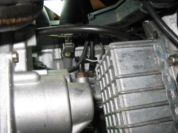

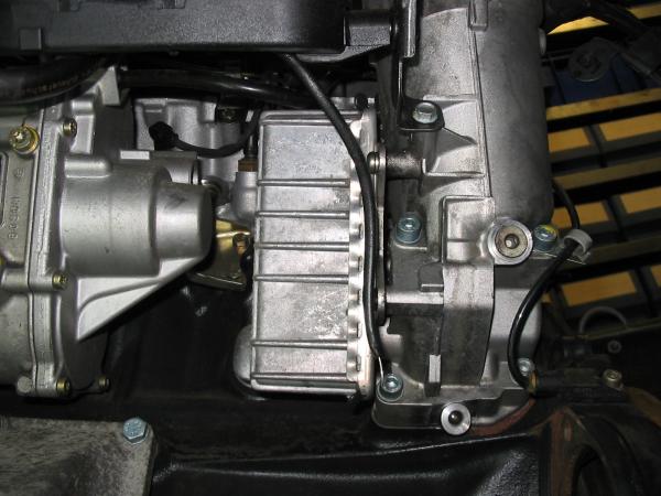

Beitrag20-02-2007, 18:32    Titel: Ölkreislauf OM 605.960 Zitieren
Ich habe in meiner Reparaturanleitung für den C 250 TD versucht, meinen Motor zu verstehen. Hat aber noch nicht so richtig geklappt. Mein Motor aus Bj. 97 ist doch in einigen Punkten anders als in der Reparaturanleitung beschrieben, dazu kommt noch, das sich ausgiebig immer auf den C 200 bezogen wird.
Kann es sein, das selbst die Glühkerzen zwischen 605.960 und 602.962 schon unterschiedlich sind?
Nun zur ersten Hälfte des Ölkreislaufes.
Ich habe mal 2 Bilder mit angehängt.
Ölfiltergehäuse und Ölkühler. Ich denke jedenfalls dass es der ist.
Sitzt an anderer Stelle wie in der Anleitung beschrieben und sieht auch anders aus.
Oder irre ich mich?
Dadurch kann man auch nicht so einfach den Ölkühler extern setzen.
Auch der Öldruckgeber sitzt nicht wie beim 602.962, hier sitzt ein Blindstopfen an der Stelle.
Ich denke jedenfalls dass es der Öldruckgeber ist, den man dort sieht.
Die Zweite Hälfte des Ölkreislaufen werde ich beschreiben, wenn wir die erste Hälfte geklärt haben. Über schlaue Antworten würde ich mich freuen.

rodNeX
Beitrag20-02-2007, 18:41    Titel: Zitieren
also die Glühkerzen sind bei den 4-Ventilern anders, da ja der ganze Kopf verändert wurde.
Was den Ölkühler angeht, so müsstest du dir wohl ein anderes Filtergehäuse besorgen,
z.B. vom 250 Turbo 10V oder vom 290 Sauger aus dem Transporter.
Dann hast du auch die gewünschten Anschlussmöglichkeiten.
Was den Ölkreislauf ansch angeht, so würde ich mal den Öl/ Wasserwärmetauscher abbauen und schauen, wie es dort zugeht.
Gruß Rodion
