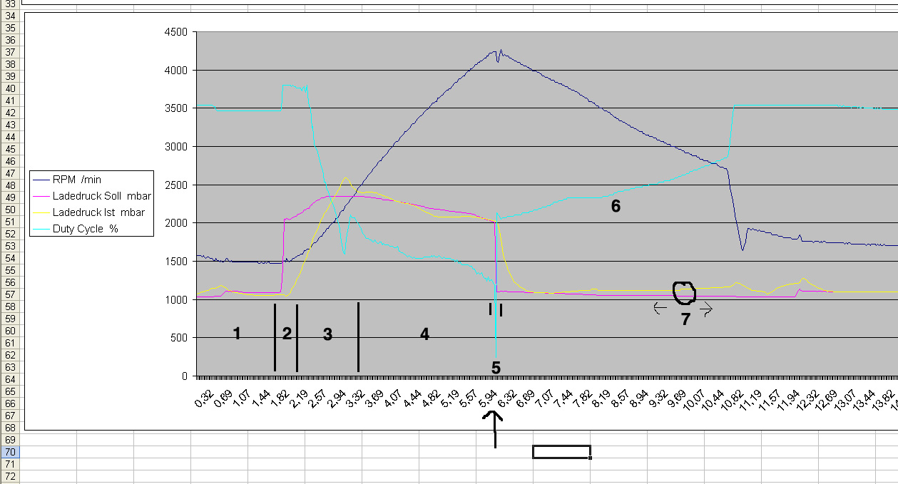

Hier mal das Beispiel vom BKD erläutert.
Bei BKD:
0% icon_arrow.gif VTG offen (unten)
100% icon_arrow.gif VTG zu (oben)
also genau andersrum wie bei Dir!
1:
Ungefähr konstantes Fahren mit 1500 U/min.
TV bleibt auch ca. konst. recht weit geschlossen
2:
Vollgas,
Sollwertsprung,
Regeldifferenz riesig,
TV sprint auf zu Aschlag durch den schnellen P-Anteil
LD läuft schnell hoch
3:
Regeldiff. wird immer kleiner
VTG öffnet immer weiter
LD erreicht Sollwert
Überschwinger
TV schwingt mit immer kleineren Amplituden entgegen -> Einschwingvorgang
4:
Eingeschwungen
I und D Anteil sorgen dafür kleine verbleibende Differenzen auszugleichen
VTG öffnet immer weiter mit steigender Drehzahl
inder Mitte sackt der LD etwas ab, man sieht deutlich daß das TV darauf reagiert in dem es wieder nen bisschen steigt, bzw. weniger sinkt.
5:
GAS WEG
LD-SOLL = 0
nun knallt das TV aufgrund der riesegen negativen Regeldifferenz an den Offenanschlag
bis hier (1-5) ist das verhalten recht typisch für einen PID-Regler, ausgelegt auf gutes Führungsverhalten mit inkaufnahme von Überschwingern.
Nun befinde ich mich aber im Schubbetrieb, nach dem das TV noch im Regelbetrieb auf Offen gepollert ist, erfolgt ganz kurz darauf eine "umschaltung" in einen anderen Betrieb.
6:
die VTG schliesst auf einmal wieder. Das TV (6) wird jetzt nicht mehr aus der Regeldifferenz (7) wie beim beschleunigen gebildet. Sonder kommt irgendwo anders her.
Entweder aus einer anderen Regeldifferenz (andere Führungsgröße), oder es wird einfach Proportional zur Drehzahl gesteuert. egal welcher LD dabei ensteht. Je kleiner die Drehzahl, desto weiter schliesst die VTG
Man sieht auch, das der LD durch das kontinuirliche schliessen lecht ansteigt. Dies tut er aber weil die VTG schliesst und es wird NICHT die VTG geschlossen, weil der IST bei (7) über dem Soll liegt. Diese Regeldifferenz beinflusst das TV nicht. Das TV wird den ganzen Schub ALLEINIG von was anderem gebildet.
Hätte ich da bei der Messung nicht so eine binäre beschleunigung und Verzögerung gemacht. Sondern mit dem Pedal rumgezappelt (die Beschleunigung sowie der Verzögerung mit dem Gasfuß varriert), könnte ich mir eine "Mischung" des TV einmal aus Regeldifferenz gebildet und einmal aus irgendnem Steuerkennfeld vorstellen.
So kann es dann passieren das trotz negativer Regeldifferenz (IST größer Soll) die VTG trotzdem schliesst und umgekehrt.
Was erstmal unlogisch erscheint und man dadurch schliess und Öffnenrichtung verwechseln kann.

Zusatztipp: großes Tastverhältnis (z.B. 80%) zieht die Verstellstange komplett in die Dose, siehe Motorleerlauf.
Hi Rainer,
bei den Motoren, die ich bisher geloggt habe, ist es genau umgekehrt:
im LL bei geschlossener VTG um 20%, bei Volllast und steigender Drehzahl steigt auch das geloggte(!) TV.
Da ein solches Verhalten in Diagrammen gefühlsmäßig unlogisch ist (niedriger Stellwert = hohe LD-Anforderung und umgekehrt), bilde ich die TV-Datenreihe nach Umrechnung gespiegelt als "100 - TV-Logwert" ab.
So zeigt der Regeleingriff immer in die gleiche Richtung wie die gewünschte LD-Änderung, und so habe ich es auch im FA über VAGCOM-Logs empfohlen.
Diese Ausrichtung entspricht übrigens auch den K-Werten in den (mir bekannten) LD-Vorsteuer-KF.
Seltsamerweise erscheint das TV in den Logdaten gegenüber der Software (MSA15, EDC15) schon 1 x gespiegelt icon_eek.gif
Vielleicht seid Ihr Euch deswegen uneins, weil der eine das TV im Diagramm und in der Diskussion (nochmal) spiegelt, und der andere nicht . . .?
Am besten läßt sich der prinzipielle TV-Verlauf übrigens an Logs studieren, die eine Vollgasbeschleunigung aus dem Drehzahlkeller in einem hohen Gang zeigen.
passimann hat folgendes geschrieben:

Beitrag14-07-2007, 0:07    Titel: AFN rußt seit kurzem! Antworten mit Zitat
Ich drehe in Logs nie irgendwas um, sind wir denn hier bei den Statistikern...
Ist ist schon so, daß manche Steuergeräte es andersrum anzeigen. Mal wird dei auschaltzeit mal die Einschaltzeit als TV. Schau Dir das Log vom BKD an, da ist auch die AGR andersrum.
Außerdem ist es absolut nicht unlogisch wenn ein kleines TV viel LD bedeutet. Wenn man weiß wie das Stellglied arbeitet. Beim WasteGate kann man z.B. bei 30% TV sagen, das 30% vom LD auf die Dose wirken. Also eine geringe Begrenzung des LD
Bei den VTGs ala AFn (=EDC15) ist es genauso, da kann man sagen 30% TV = 30% Atmosphärendruck an der Unterdruckdose = geringe Begrenzung des LD
Das N75 nennt VW ja auch Ventil für Ladedruckbegrenzung.
Beim BKD und den anderen neuen TDI (EDC16) hamses jetzt umgedreht. Warum auch immer.
Nein daran lag es nicht, außerdem sind wir uns ja jetzt einig wenn ich das richtig mitbekommen habe.
Beitrag14-07-2007, 15:00    Titel: AFN rußt seit kurzem! Antworten mit Zitat
Malte1408 hat folgendes geschrieben:
Gerade wenn in einer Dikussion so verschiedene Motorsoftwares angesprochen werden, tun sich alle doch umso leichter, wenn die Beziehung zwischen Regeleingriff und gewünschter Wirkung immer gleich ist icon_wink.gif
Regeltechnik-Profis können das sicher problemlos schlucken, aber der Normaluser hier kapiert es IMO am leichtesten, wenn eine gewollte LD-Erhöhung immer durch einen hohen Wert des Regeleingriffs (und umgekehrt) angzeigt wird . . .

Beitrag14-07-2007, 21:29    Titel: AFN rußt seit kurzem! Antworten mit Zitat
Hi Ulf,
also ich bin absolut kein Regeltechnik-Profi und wenn ich früh morgens aufstehen muss und meine mentale Leistung gerade so ausreicht um in meiner Wohnung die Küche zu finden, dann komme ich, wenn ich den Kaffee aus der Kaffeedose in den Kaffeefilter schaufel, auch nicht auf die Idee:
Es sei logischer, daß die Filtertüte weniger leer wird, weil es ja einfacher ist, daß ein "weniger"-Stelleingriff mit dem Kaffeelöffel auch eine "weniger"-Auswirkung in der Regelgröße haben muss...
Und sag jetzt nicht nur ein Kaffeespezialist würde schlucken daß die Filtertüte voller wird, weil nur er die Funktion des Stellgliedes "Kaffeelöffel" verstehen kann. icon_smile.gif
Meiner Meinung nach macht das Umdrehen des TV es einem "Neuling" nicht leichter die Ladedruckregelung zu verstehen. Soll er sich ruhig den Kopf zerbrechen, warum das so ist.
Wenn man nie etwas Hinterfragen muss (oder kann) dann wird man es nie Verstehen.
Oder viel erfahren, aber nie was kapieren....
Übrigens, wenn ich jetzt die Kaffeemenge in der Filtertüte, in der Kaffeedose regeln würde, dann wäre das quasi das Prinzip der Regelung der rückzuführenden Abgasmenge beim TDI.
Hat der TDI eine Lambdasonde, hieße das: Den Kaffee probieren und je nach zu stark oder zu schwach, die Kaffeedose das nächste mal noch leerer machen, oder etwas voller lassen. icon_razz.gif
