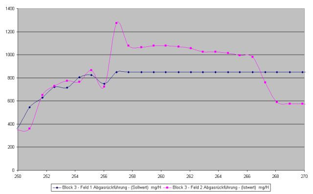

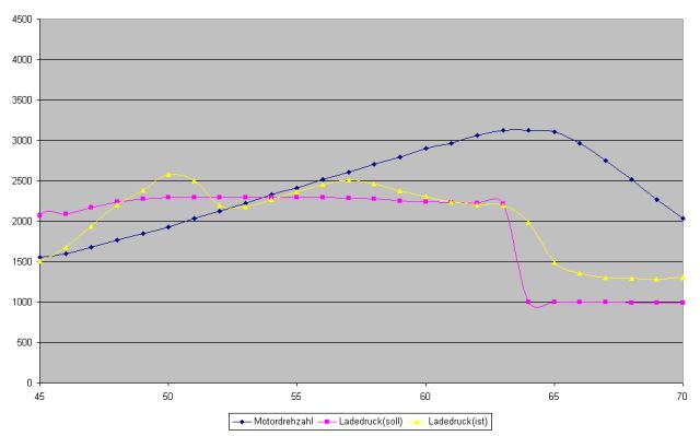

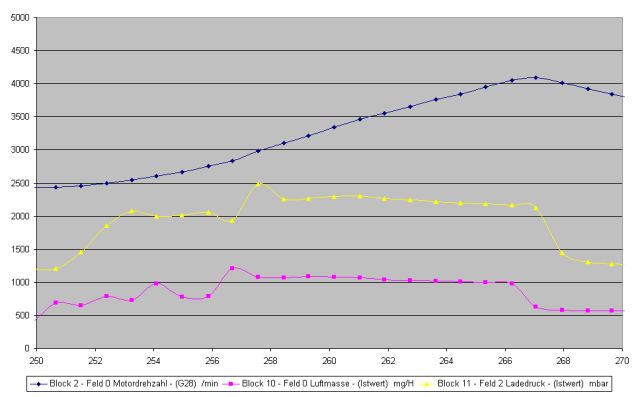

Muß gestehen, ich hatte mir gestern die Regeltätigkeit der AGR schon mal angesehen.
Ich kenne das von meinen Logs anders, bei steigender Drehzahl steigt auch der Ladedruck schön gleichmäßig mit.
Was den Ladedruck angeht ist mehr war aus seinem eben Log nicht rauszuholen ... icon_confused.gif
Deswegen Richtung LD-Strecke suchen ??? AGR ist auch möglich.
edit: Ich hänge mal noch eine Detailansicht dran.

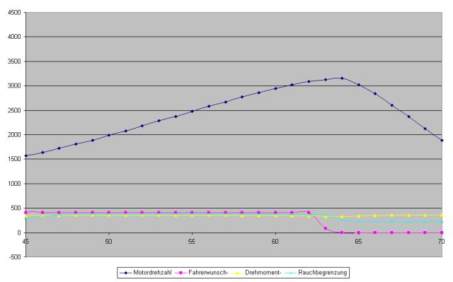

kannst Du es nicht einmal so machen, wie im Fachartikel beschrieben? Vollgas von 1500-4000 U/minn loggen, MWB 3-8-11, und alle Daten einstellen, damit wir jeweils Soll/ISt vergleichen können.
Dass da etwas nicht stimmt, ist schon sonnenklar. Die LM passt nicht, der LD schwingt stark etc. Heißt das bei Dir in MWB 3 tatsächlich AGR anstatt LM? Wohl nicht, oder? LM Soll, ISZ, AGR Tastverhältnis müsste es sein. Zudem sind die Einspritzmengen MWB 8 wichtig.

Frage: Wird die AGR eigentlich überwacht, durch die gemessenen Werte schätzte ich jetzt mal - ja, es wird doch ein IST-Wert gemessen?
An meinem Fiat gibt es keine Überwachung der AGR sondern nur ein Regelsignal für die AGR in % offen/geschl. Somit wird bei leicht defektem AGR-Ventil meist kein Fehler hinterlegt, weil nur durch zuwenig/zuviel LM eine defekte AGR dem MSG auffällt.
Sollte dann nicht durch die Überwachung der AGR an seinem(sedarg) Motor und den obigen Diagrammen die AGR als Fehler unwahrscheinlicher sein? AGR Regeltätigkeit sieht so schlecht ja nicht aus. Abgesehen davon, daß die AGR(ist) über AGR(soll) liegt, weil die LM nicht weiter steigt ab einem bestimmten Drehzahlpunkt.

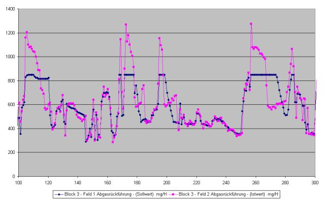

ich hänge mal den (wie ich finde) relevantesten Teil dran ... (4.Gang)
AGR(ist) liegt m.E. zu hoch ... kann das jemand bestätigen?
 Abgasrückführung
 Dateigröße:  21.13 KB
 Angeschaut:  1410 mal
 Ladedruck
 Dateigröße:  20.5 KB
 Angeschaut:  1403 mal
 Fahrerwunsch
 Dateigröße:  21.3 KB
 Angeschaut:  1432 mal

Keiner ne Idee? Der Ladedruck und die AGR-Rate sind nicht i.O. - die Frage ist woran es liegen kann.
Weiterhin ist es mir schleierhaft, warum in den MWB die AGR Soll und Ist Rate bei 245mg liegen, sobald ich aber in die Grundeinstellung gehe, und aktiviere wird eine andere Menge angezeigt. AGR-Aus ist dann im Soll-Bereich, AGR-An bewegt sich dann aber bei 170-195mg. Laut Label müssten es aber Minimum 200mg sein.

Was mich wundert, daß die AGR(ist) überhaupt so hoch eingeregelt wird, obwohl Vollgas (nehme ich mal an ???) gegeben wird. Sollte die nicht auf 0 eingeregelt werden?
Würde u.U. auch die AU Werte erklären. Wenn bei Vollgas zuviel Abgas mit eingeregelt wird, erfolgt die Verbrennung logischerweise nicht mehr unter Sauerstoffüberschuß. Somit fehlt Luft mit der Folge von schlechter Leistung und schlechten Abgaswerten.
Bliebe nur noch die Frage warum bzw. welches Teil verursacht ein solches Verhalten.

es handelt sich jas um die durchgesetzte Ansaugluftrate, das ist soweit ok und die Werte vom Ist über dem Soll sind ok.

also ich finde IST-LM-Werte von fast 200 mg/Hub über den SOLL-Werten auffällig.
Ich kann das für den AVB nicht bestätigen. Da wird schnell eingeregelt und IST fällt bei hohen U/min Werten unter SOLL.

Aber allen Diagrammen nach zu urteilen, würde ich wahrscheinlich in Richtung Ladedruckstrecke suchen. Zumal du ja schreibst, daß dein AGR Ventil erneuert wurde.
Aber die AGR ganz ausschließen würde ich auch nicht.
Warum?
Weil die Regelung des Ladedrucks auffällig lange braucht um einzuschwingen.
Und auch wenn dein erster Log ziemlich bescheiden war man kann sehen, daß die LM(ist) stellenweise unter den LM(soll) fällt (4.Diagramm).
Ein Zischen wirst du auch nicht zwangsläufig hören, wenn die LD Strecke undicht ist.
An die Experten ---> Klemmende VTG?
