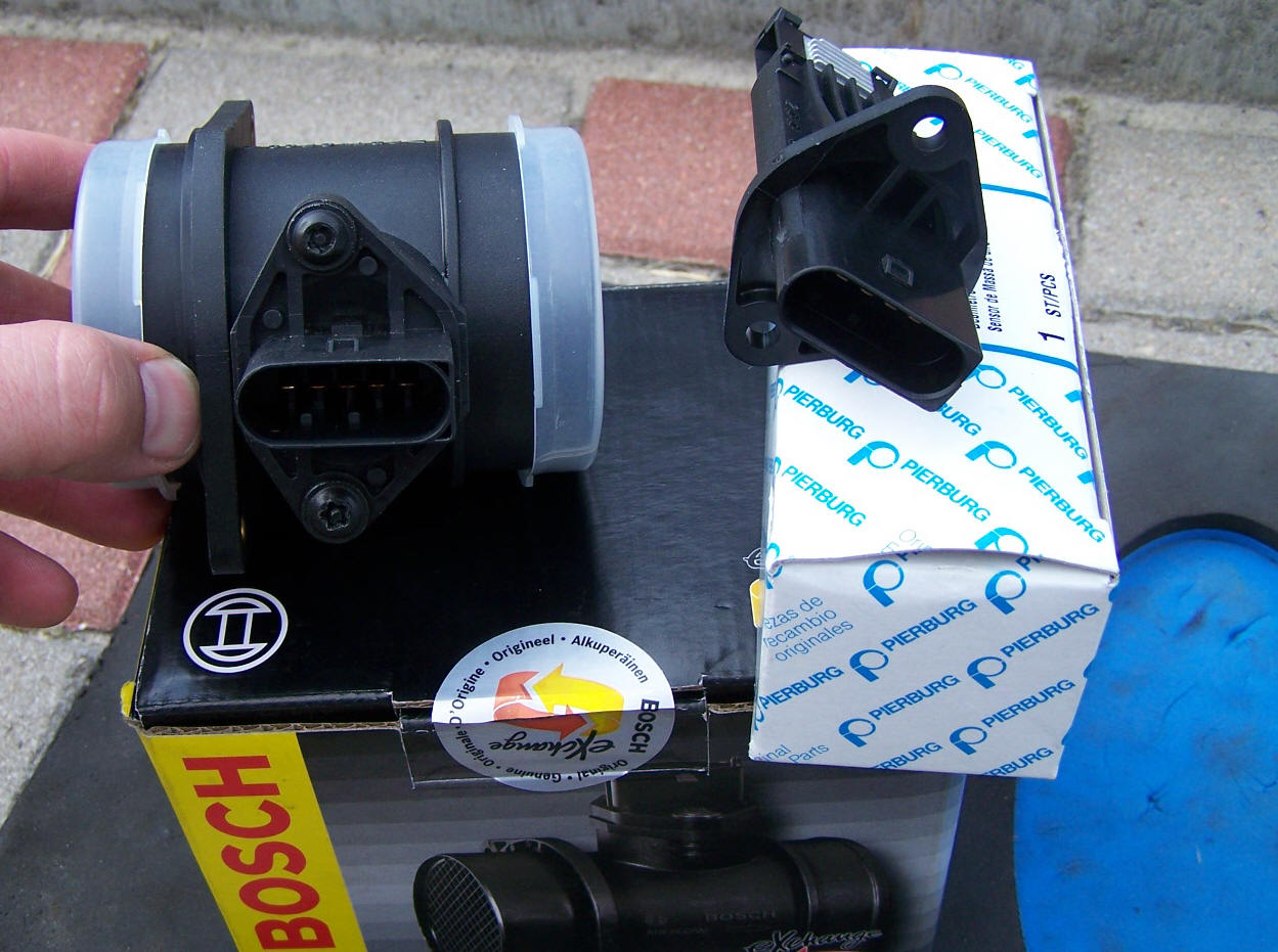

Zu dem LMM. Du schreibst Bosch Austausch, keine Einsteckfühler.....
Was bedeutet 'keine Einsteckfühler'. Gibt es da unterschiedliche Sorten ?????
Soll ich den beim freundlichen holen, oder direkt beim Boschservice ????

Da Bosch für diese Anwendung Erstausrüster war,nehme ich an,dass die LMM beim Freundlichen genau die Gleichen wie bei Bosch sind.Aber ich weiss es nicht sicher,weil ich noch nie in Verlegenheit kam, sowas bei VW holen zu müssen.Ich hole die immer beim Teilegrosshandel als originales Boschteil.Auch weiss ich nichts über die Preisgestaltung vom Freundlichen.Frag halt mal den Verkäufer dort.
Der Linke im Bild ist der Austausch LMM von Bosch wie er rein sollte.Der Rechte auf der Pierburgschachtel ein ein Einsteckfühler,also das Teil was im LMM drin ist.Letzterer ist einige wenige Euro billiger.Der erste Nachteil bei der Einsteckfühlervariante ist,dass Du nicht siehst wenn Laub oder dergleichen am Gitter hängt weil Du das Gehäuse nicht ausbaust. Ausserdem brauchst Du einen sehr speziellen Bit namens Stern T25 um die Schrauben aufzubekommen.Und der Rest ist bei den Dingern auch nicht so prickelnd.Das ist eher was für die "schnelle Hand" aus der Werkstatt die den Bit hat und sich die Zeit für den Ausbau sparen will.Fürs eigene Auto ist das nichts.Da wurde auch schon jede Menge hier im Forum darüber geschrieben.
Desweiteren gibts da noch in der Bucht und auf ähnlichen Plattformen Plagiate aus Fernost und "Experten"die Dir für den Golf AJM meinetwegen einen Pierburg Fühler verkaufen,der einem ganz anderem Auto (Mercedes meistens,muss ne Nase weggefeilt werden damit er passt)zugordnet ist.Beides mit dem Versprechen einer Leistungssteigerung.Der Sinngehalt ist der Gleiche,wie der vom 10 ct tuning.
Lange Rede,kurzer Sinn-Bosch Austausch LMM und fertig!

War heute sowohl beim freundlichen als auch bei Bosch.
Der LMM vom freundlichen ist mit dem Bosch identisch. VW führt scheinbar auch nur die von Bosch. Wobei der freundliche mit knapp 98 €uronen der günstigere von beiden war.
Habe jedoch keinen gekauft, da ich mit dem Begriff 'kein Einsteckfühler' zu dem Zeitpunkt noch nichts anfangen konnte und lieber erst noch auf dein feedback warten wollte.
Habe dann probeweise den LMM von meinem alten Wagen den ich noch in der Garage herumliegen hatte eingebaut. Konnte jedoch keinen Unterschied feststellen.
In meinem LOG, den ich vor ein paar Tagen hochgeladen hatte wird in Kanal 010 die Luftmasse mit bis zu 900mg/takt angezeigt.
Kann es dennoch sein, dass mein LMM defekt ist. ???
Dann müssten theoretisch der ausgewechselte von heute ja auch defekt sein.
Oder kann ich den Fehler ausschliessen.
Möchte ungern 98 €uronen zum Fenster rauswerfen.
