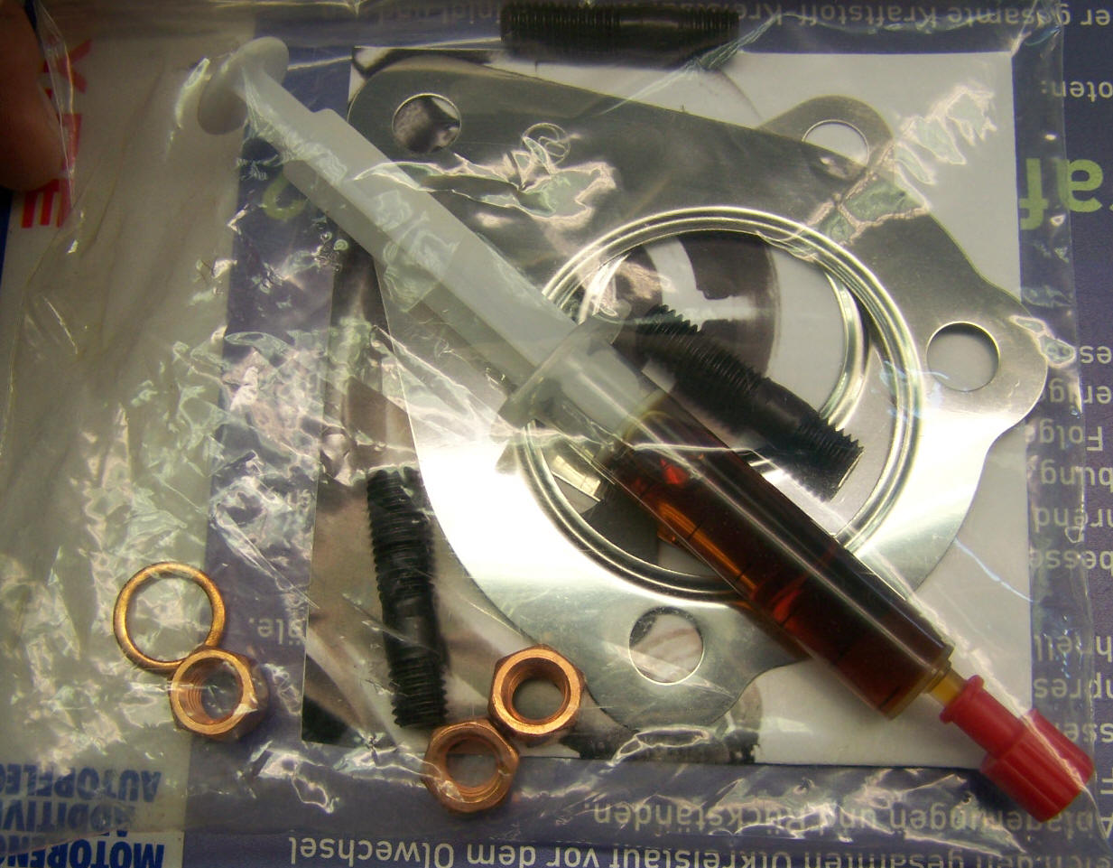

Der Garrett Lader den Du brauchst,der ist neu und wird dennoch mit Altteilepfand belegt aus og Grund.Nicht nur wenn Du beim Freundlichen kaufst.Der wird lediglich aus dem Verkehr gezogen,nicht wieder aufgearbeitet.
Du musst aber beim Händler den Zubehörkit extra mit verlangen wegen der Schrauben.Der ist nicht immer automatisch dabei.Vergiss nicht eine neue Ölzulaufleitung zu kaufen.Ladeluftstrecke penibel reinigen,LLK ggf ersetzen,Ölwechsel machen.Siehe Fall von Alex.
Wenn Dein alter Lader gespant hat und er saugt die Späne wieder an,dann zerlegt es den Lader umgehend wieder.Normalerweise werden solche Fälle abgelehnt weil die Sauberkeitsregeln beim Einbau nicht beachtet wurden.Dafür gibts keine Gewährleistung.Lässt Du den Einbau von einer Werkstatt aber machen,ist es nicht Dein Problem.
Foto:Anbausatz 1Z
