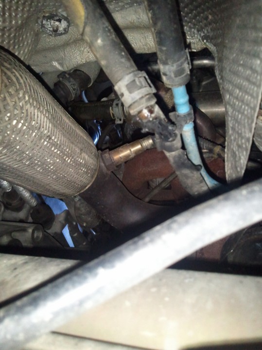

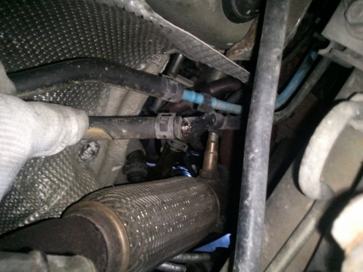

So der Geber ist drinnen... aber leider kann ich keine Probefahrt mehr machen... *schnief*
muss nochmal 150 ausgeben, für die Rohre...
eines der beiden Rohre ist weggescholzen. *ahhh*
Siehe Foto:
lg Michi
 verschmorte Leitung 2
 verschmorte Leitung 1
 Dateigröße:  97.73 KB
 Angeschaut:  14052 mal

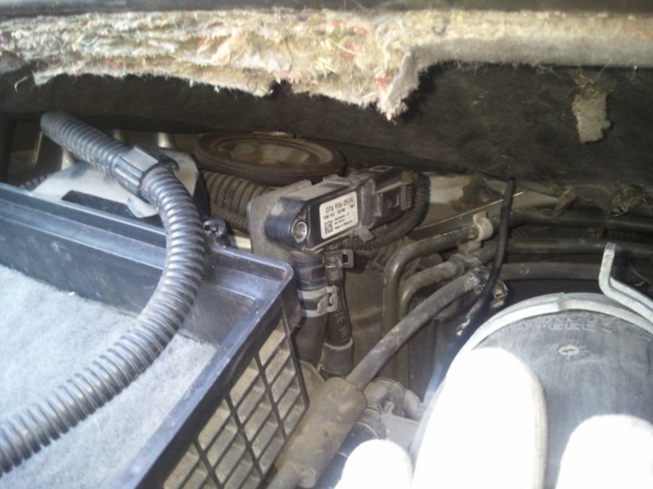

Beitrag07-04-2011, 8:47    Titel: Zitieren
Hast Du das Teil mitm Schneidbrenner ausgebaut icon_lol.gif icon_question.gif
Es ist sehr interessant, dass der Einbauort bei den aktuellen CR_TDI ein vollkommen anderer ist:
- auf der Karosse, nicht mehr aufm Motor icon_arrow.gif Vibrationen
- nett zugänglich auf dem rechten Motorlager icon_arrow.gif oft und schnell zu tauschen
Ein Schelm, wer dabei nachdenkt.
mhernach
Beitrag07-04-2011, 9:52    Titel: Zitieren
Ja genau, mit dem Plasmaschneider hat es nicht funktioniert *ggg*
nein ich vermute das dass Kunststoffrohr einen riss bekommen hat und undicht wurde, dann treten hier heiße Abgase aus und das Rohr schmilzt weg.
