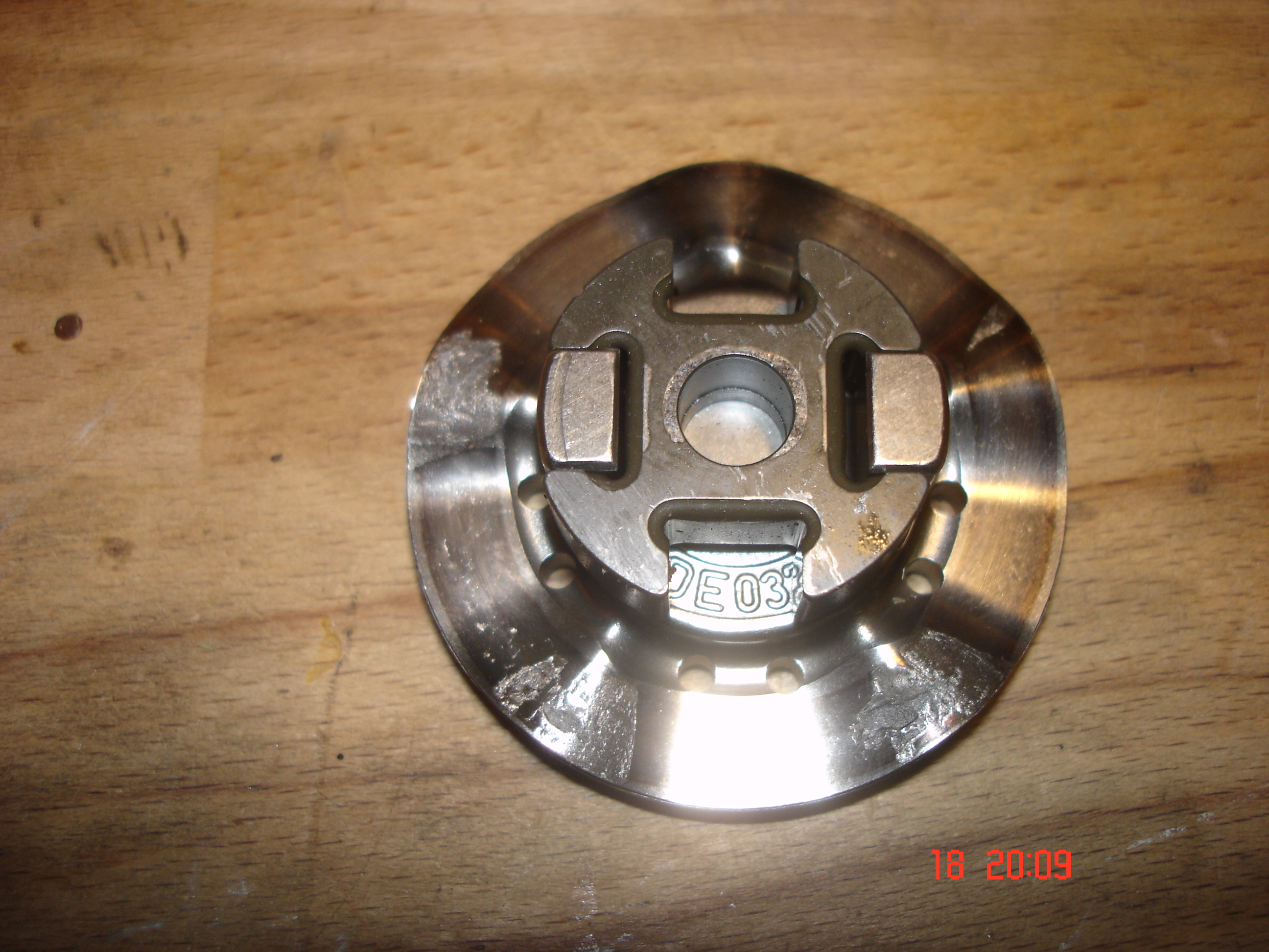

Moinmoin,
die Teile müsste es einzeln geben. Sind aber bestimmt nicht günstig.
Wenn die Rollen jedoch so aussehen, wirst Du es beim Fahren sicherlich merken...Wenn er mit diesen Rollen überhaupt noch fährt, was ich eher nicht denken würde.
Der Rollenring auf dem Foto ist von einer defekten Pumpe, die ich mir mal ergattert habe, um mich überhaupt erstmal mit ner VP37 vertraut zu machen.
Wäre im Nachhinein zwar nicht nötig gewesen, aber das wusste ich vorher nicht.
Wolle
 Die zu den defekten Rollen gehörende Hup..äähh..Hubscheibe

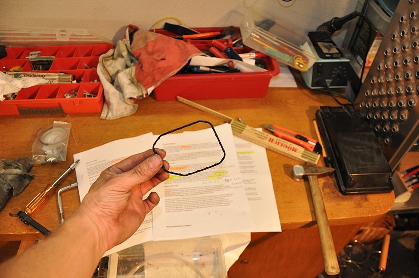

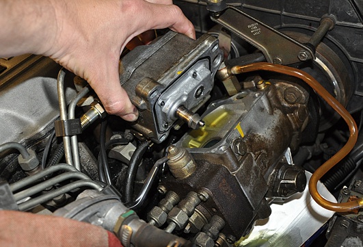

erstmal vielen Dank für die Hilfe, hier ist sie die böese Dichtung icon_smile.gif
Den Schlüssel für die böse Dreikant-Schraube musste ich mir bestellen. Wenn also jemand einen braucht, ich verleihe diesen gerne.
Hat also auch geklappt ohne den Kollegen, den ihr kurz bevor wir uns verabreden konnten aus dem Forum rausgekickt habt icon_exclaim.gif icon_eek.gif
Ohne VCDS tatsächlich unmöglich die Markierungen so zu treffen, dass es +- 0,5mg/hub passt. Der Motor lief mit leicht erhöter Drehzahl zunächst.
Ich bin Markierungsfetischist und habe sie augenscheinlich auf den Millionstelmillimeter getroffen und trotzdem war ich bei 3,3mg/H anstelle von vorher gemessenen 5,3mg/H (@68°C). Unfassbar wie genau das sein muss. Mit ein paar sorgsamen Hammerschlägen bei nicht ganz festen Schrauben war es bei laufendem Motor gut hinzutrimmen.
Die Anleitung aus dem Forum 'Mengenstellwerk zerlegen' hat die nötigen Tips gegeben. Dafür vielen Dank.
Gruß, Kai
