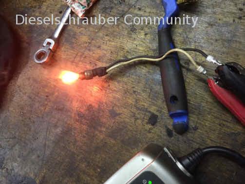

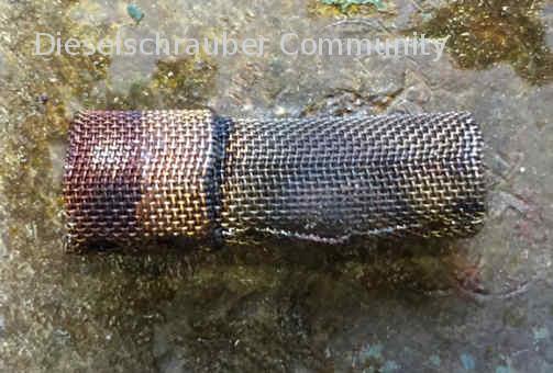

Hier noch mal ein altes Sieb und ein Keramik Glühstift im Einsatz. icon_wink.gif
 Flammsieb Standheizung

 Glühstift Standheizung

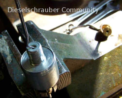

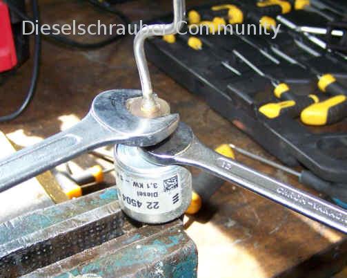

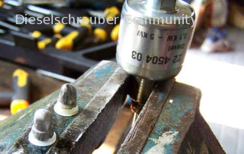

Und dann sind hier noch ein paar Darstellungen von dem Sieb in der Dosierpumpe.
Standheizungen saugen heutzutage eigentlich immer direkt aus dem Tank und nicht mehr aus dem Rücklauf. Es ist also kein Dieselfilter vor der Pumpe.
Das Sieb ist relativ klein und es reicht ein Popel aus dem Tank um es zu verstopfen.
Daher sollte dieses Sieb auch grundsätzlich mit getauscht werden. Das Sieb kostet nur Kleingeld.
 Dosierpumpe Standheizung

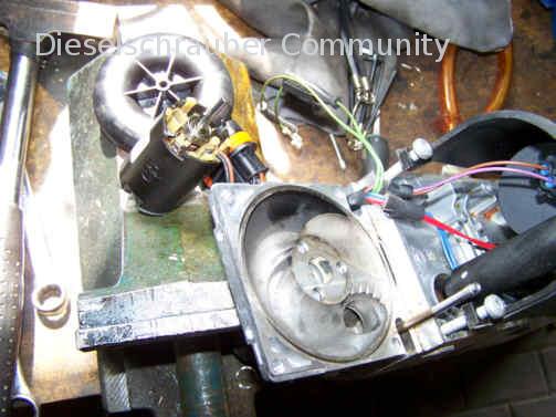

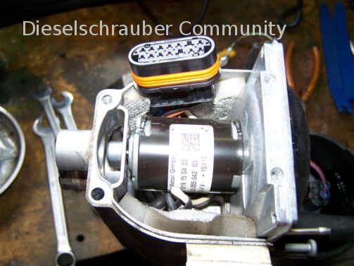

Und wenn wir schon dabei sind,zeige ich hier noch ein übliches Problem von Standheizungen. Es geht um das Verbrennungsgebläse.

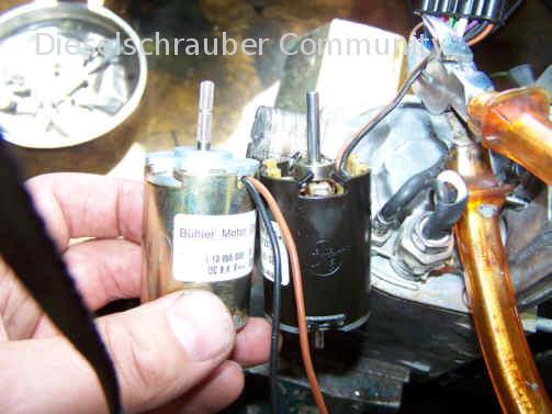

Hier ist ein kleiner hochtouriger Elektromotor als Antrieb verbaut der es auch irgendwann mal hinter sich hat. Manchmal sind die Kohlen runter, manchmal ist Wasser eingedrungen und es gibt schwere Stelle durch Korossion usw usf.
Üblicherweise wird das Gebläse als ganze Einheit getauscht. Materialkosten je nach Heizgerät ca 150 Eur. Man kann das Gebläse aber auch zerlegen und nur den Motor tauschen. Das senkt die Materialkosten erheblich. Dieser Motor passt auch in den Heizungen der anderen Firma.
Leider hat sich das in Fachkreisen längst herumgesprochen. Somit sind die Zeiten wo man solche Motoren für ganz kleines Geld kaufen konnte, leider vorbei. Da muss man dazu kommen und sofort zuschlagen wenn welche angeboten werden.
 Das Verbrennngsgebläse mit seinem Motor.
 Dateigröße:  21,4 KB
 Angeschaut:  601 mal
 Gebläse zerlegt.
 Dateigröße:  25,69 KB
 Angeschaut:  589 mal
 Der neue Motor hat keine Kabelschuhe und nur kurze Kabelenden.Also altes Kabel trennen und wieder verlöten.Kabel nicht zu kurz bemessen beim trennen.

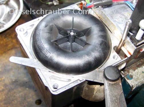

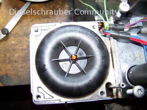

 Lüfterrad wieder auf die Welle aufdrücken und ca 0,5mm Spalt lassen. Das Rad darf nicht am Gehäuse schleifen!
 Dateigröße:  22,51 KB
 Angeschaut:  642 mal
 Noch ein Klecks Schraubensicherung darauf und fertig ist der Laden!
