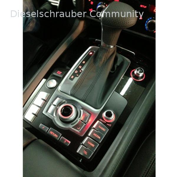

Beitrag24-04-2015, 11:33    Titel: Haltbarkeit der Kupplungen beim kleinen 7-Gang DSG? Antworten mit Zitat
S ist unter D. So wie hier:
 DSG-Schalthebel
 Dateigröße:  116,23 KB
 Angeschaut:  18910 mal
Beitrag24-04-2015, 11:35    Titel: Haltbarkeit der Kupplungen beim kleinen 7-Gang DSG? Antworten mit Zitat
OK, habs oben angepasst "S unter D".
Es gibt halt auch Audis, die kein S am Hebel haben und es per "Drive Select" machen. Da kann man da in "S" sein, obwohl der Hebel auf "D" steht.
... so meine Vermutung.
Aber das kann Dir ja nicht passiert sein.
