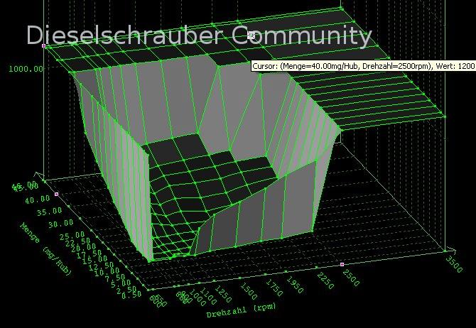

Luftmasse-Soll, EDC17 bei 3.0 TDI im Audi A5, Steuergerätesoftware 8K0907401F.
Da ist nichts mit Luftmasse-Soll-Ist Regelung ausserhalb des Niedriglast-Bereichs.
Folglich ist es auch müssig darüber zu diskutieren. Wenn Du mir für Dein Steuergerät das Gegenteil beweist, lasse ich mich gerne überzeugen.
 AGR-Regelung EDC17
 Dateigröße:  85.94 KB
 Angeschaut:  1360 mal
Beiträge: 4629
Karma: +1343 / -0   Danke, gefällt mir!
Beitrag20-12-2015, 20:28    Titel: Zitieren
Wenn ich nochmal was dazu anmerken darf: die 1200 mg/hub Sollwert scheinen deshalb merkwürdig, weil sie auch bei recht niedriger Drehzahl und begrenzter EM auftauchen.
Oberhalb einer bestimmten Last oder Drehzahl macht die AGR zu, und das LMM Soll zeigt einen Festwert, der aber keine Bezugsgröße für eine Regelung ist. Ob da 1200 oder 1000 steht, scheint egal, es ist ein Festwert, bei mir z.B. 950. Wenn ich es richtig sehe, wird die Luftmasse über Ladedruck und AGR-Rate bestimmt, und nicht direkt geregelt.
Mach mal die Messung mit Luftmasse, EM, und Lambda. Das führt schon weiter.
Beiträge: 18117
Beitrag20-12-2015, 20:50    Titel: Zitieren
Vielleicht hat er ja den falschen Wert in den erweiterten Messwertblöcken erwischt, sieht man recht schnell, wenn bei aktiver AGR-Regelung (Motor tuckert nur kurz im Leerlauf) der Sollwert immer noch so hoch ist anstatt erwarteter 220-300 mg/H. icon_wink.gif

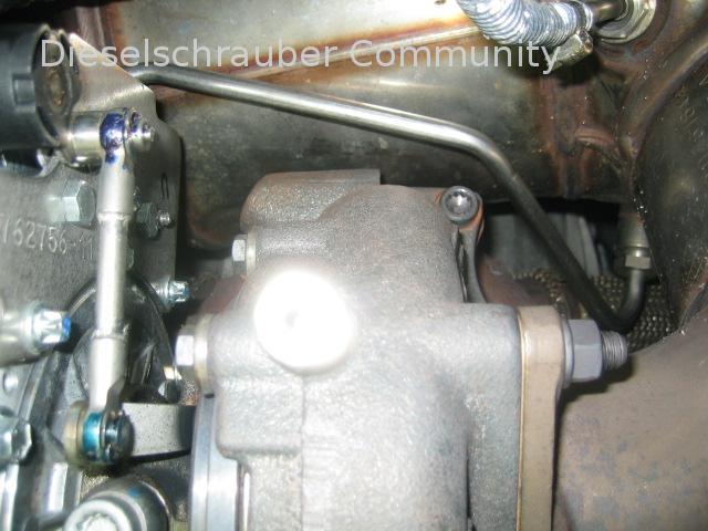

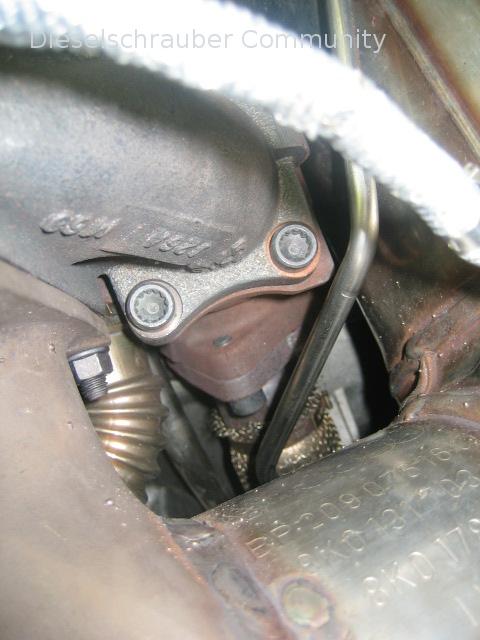

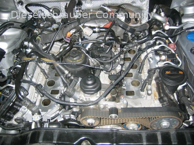

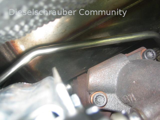

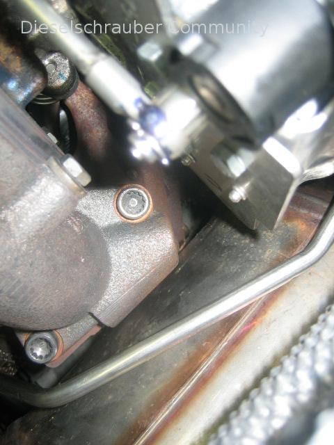

hier habe ich einen Log mit den vorgeschlagenen Messwerten und die Bilder vom Krümmer bzw. Turbo (Temperatursensor).
Bin leider heute erst dazu gekommen.

Danke, der Wert für das Lambdaverhältnis z.B. bei 3000rpm beträgt im Log 1,501.
Rechnerisch würde sich ergeben: (1042mg/H / 50,64mg/H) / 14,5 = 1,42
Das wäre in der Tat ein Hinweis auf zu geringe Einspritzmenge. Jedenfalls wenn die Luftmasse richtig gemessen wird...
Ich würde das Pferd mal von hinten aufzäumen und versuchen, für ein baugleiches Fahrzeug ein Log von Drehzahl, Luftmasse-Ist, mittlerer Einspritzmenge und Lambdawert versuchen zu bekommen. So wüsstest Du schonmal, ob Dein gemessener Lambdawert richtig oder falsch ist.
Was Du jetzt schonmal tun kannst: Messwert für Kraftstofftemperatur auf Plausibilität prüfen, auch ob das Motorsteuergerät eine korrekte Kühlmitteltemperatur und Ladelufttemperatur (letztere sollte bereits berücksichtigt sein aber man weiss ja nie was man sich bei der Applikation gedacht hat) sieht.

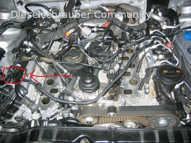

Den Fehler habe ich wohl gerade gefunden! Edit admin: Haste nicht.
Der G83 am Kühleraustritt (Rohr AGR Kühlung) Temperatur nur um die 25°C (Soll laut VCDS sind 90°C).
Wenn ich den Stecker vom Sensor ziehe (Ist 100°C), dann läuft sofort der Kühlerlüfter und der Motor zieht unter Volllast viel besser durch.
Die Temperatur am Kühlerrohr passt aber zu den ca. 25°C des Sensor-Wert bei Stecker an.
Das kann doch dann nicht der Sensor sein, oder?
Wenn ich bei Zündung an, den Stecker vom Sensor abziehe, dann läuft die Pumpe für den AGR-Kühler.
Anbei nochmal Logs mit Temp. @ 100°C

Fakt ist auf jeden Fall, dass er ohne den G83 ordentlich durchzieht. icon_eek.gif
Beiträge: 18117
Beitrag23-12-2015, 10:38    Titel: Zitieren
Dann solltest Du die Werte vom G83 (im Betrieb) zu den anderen Sensoren vergleichen. Die normale Kühlmitteltemperatur um 90°C erreicht der Motor aber schon? icon_idea.gif
Snipermaik
Mitglied seit: 24.07.2007
Beiträge: 20
Beitrag23-12-2015, 12:16    Titel: Zitieren
Ja, die anderen Werte passen alle.
Nur der G83 Kühlerausgang geht auf max. 35-40°C bei längerer Fahrt.
Beiträge: 18117
Beitrag24-12-2015, 10:45    Titel: Zitieren
Skurril... naja, der Kühler kühlt ja, wäre schlimm, wenn es nicht so wäre, oder?
