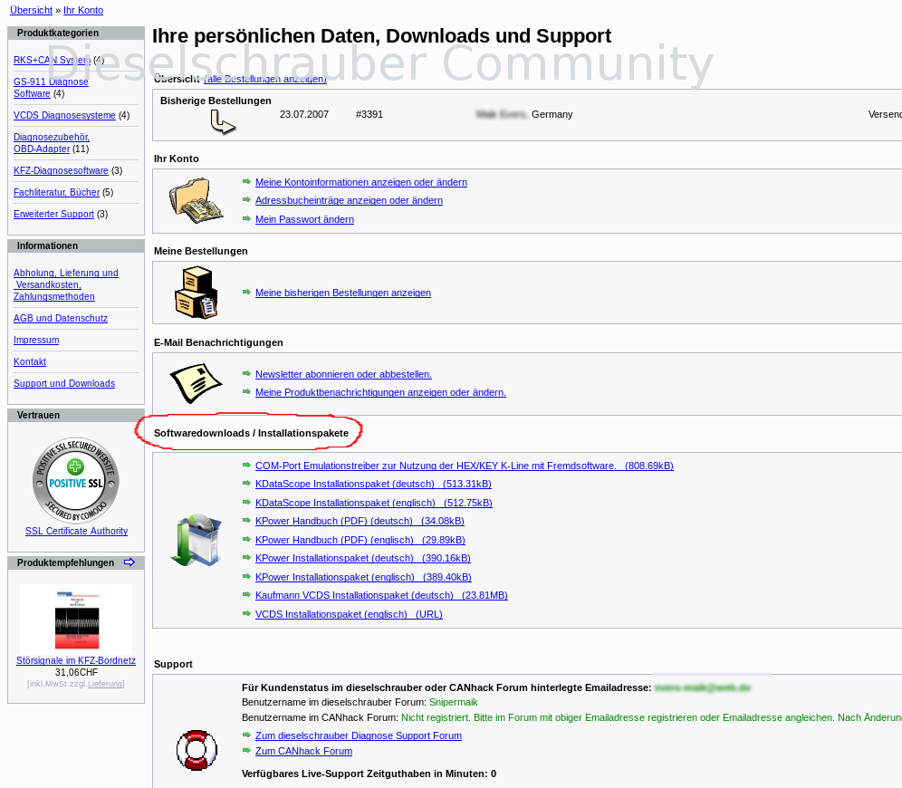

In meinem Kundenkonto finde ich gar keinen Link zum Download von VCDS!?

Eine Mengenbegrenzung habe ich nicht gefunden oder ist das die Begrenzung Rauch!?
Ja, u.a. Schade, ohne Mengenbegrenzungen sind die Logs nutzlos...
Denn es zählt die jeweils niedrigste Mengenbegrenzung.
Dann hast Du Tomaten auf den Augen new_tomato.gif oder versehentlich ein neues (leeres) Kundenkonto erstellt. Es gilt immer das Kundenkonto, über das bestellt wurde, die Emailadresse wird zur Identifikation genutzt.
Haste beim Loggen den Turbo Button angeklickt oder auch das übersehen? Die Zeiten in Log kommen mir zu langsam für den Turbo-Modus vor.
 Wo finde ich die Downloads für VCDS, RKS+CAN, KDataScope, KPower, GS-911 etc. im Kundenkonto?
