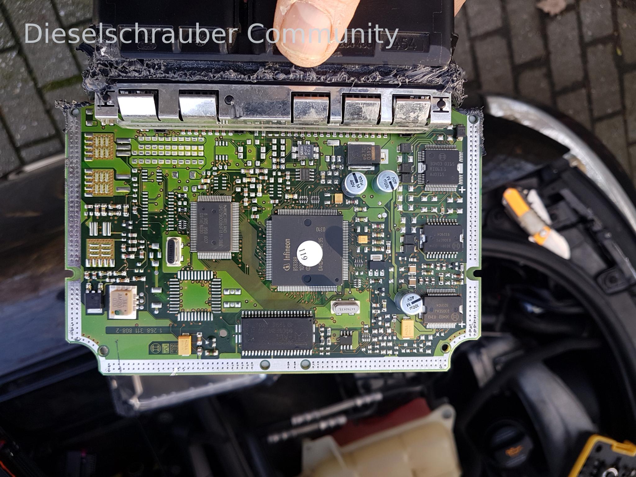

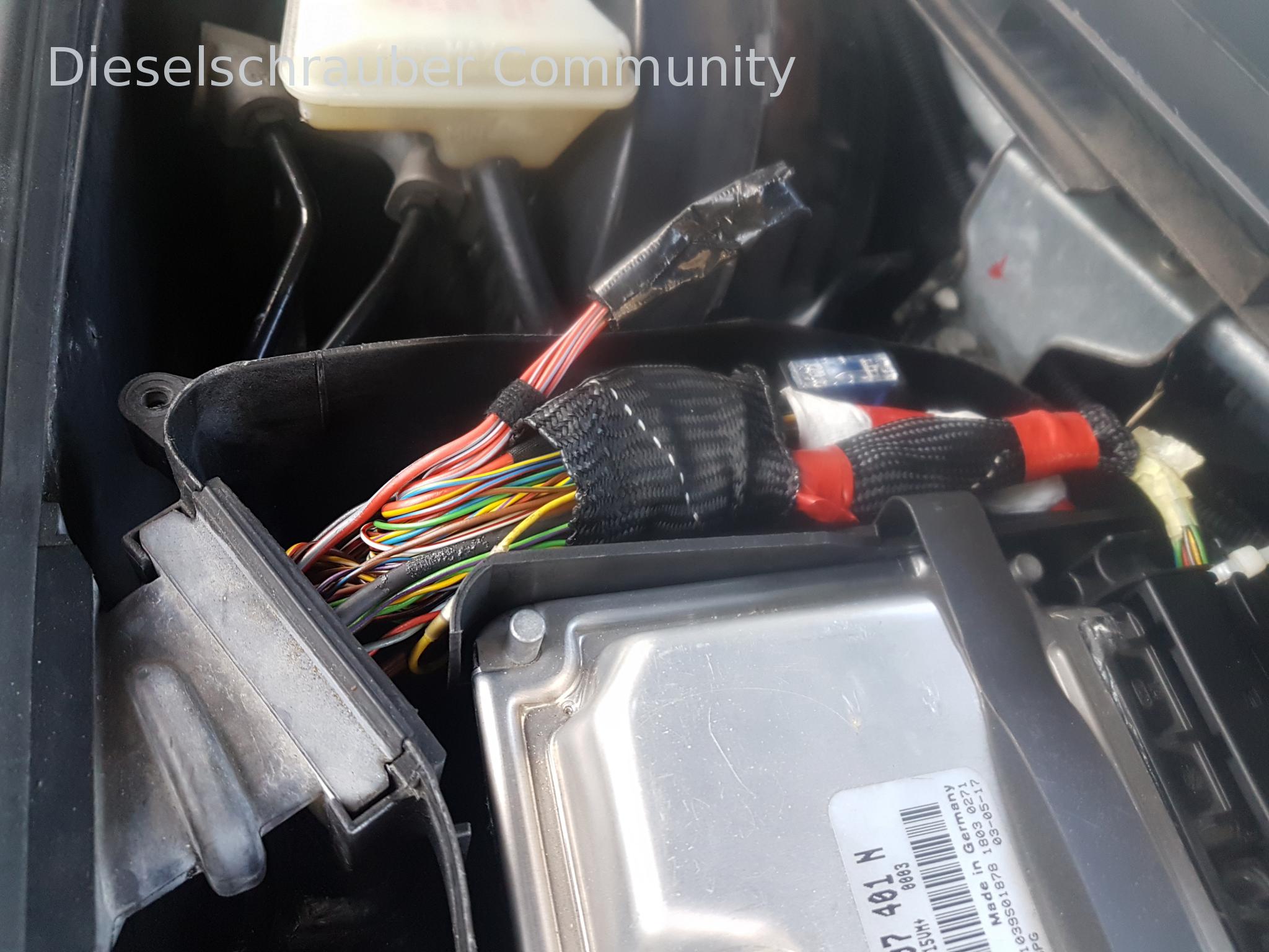

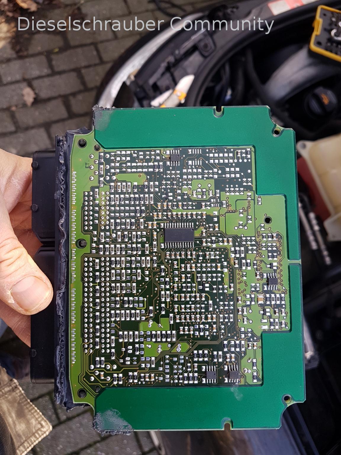

Beitrag21-03-2019, 17:16    Titel: Zitieren
dann kann ich die Sucherei, na Unterdrucklecks doch eigentlich aufgeben, oder?
Habe mal nach dem Steuergerät geschaut, sieht ein bißchen wüst aus in dem Kasten...vor allem die Konstruktion mit den Schlauchstücken und die abgekniffenen Kabel finde ich abenteuerlich. icon_confused.gif
Das Stg sieht jetzt aber nicht so aus als wäre da was gelötet worden, oder?

Könnte es denn sein, das am STG wirklich irgendwas gepfuscht wurde? Also die Teilenummer sollte zumindest die richtige sein, MKB BDH Teilenummer 8E0 907 401 N(hatte mich vertan...).
Ich frage mich, wieso man beim Steuergerätetausch da einen Chip umlöten muss. Es muss doch nur WFS angelernt werden oder?
Soll ich einfach mal ein anderes STG besorgen?
ja nach WFS-Generation kann es einfacher sein, das 8-polige EEPROM umzulöten als die WFS anzupassen.
Wenn Du günstig an das richtige (komplette VAG-Teilnummer inkl. Buchstaben muss stimmen) Steuergerät mit originalem Datensatz kommst, am besten ohne WFS, wäre das einen Versuch wert.
Wenn es nichts bringt, kann man das Stg. ja wieder verkaufen.

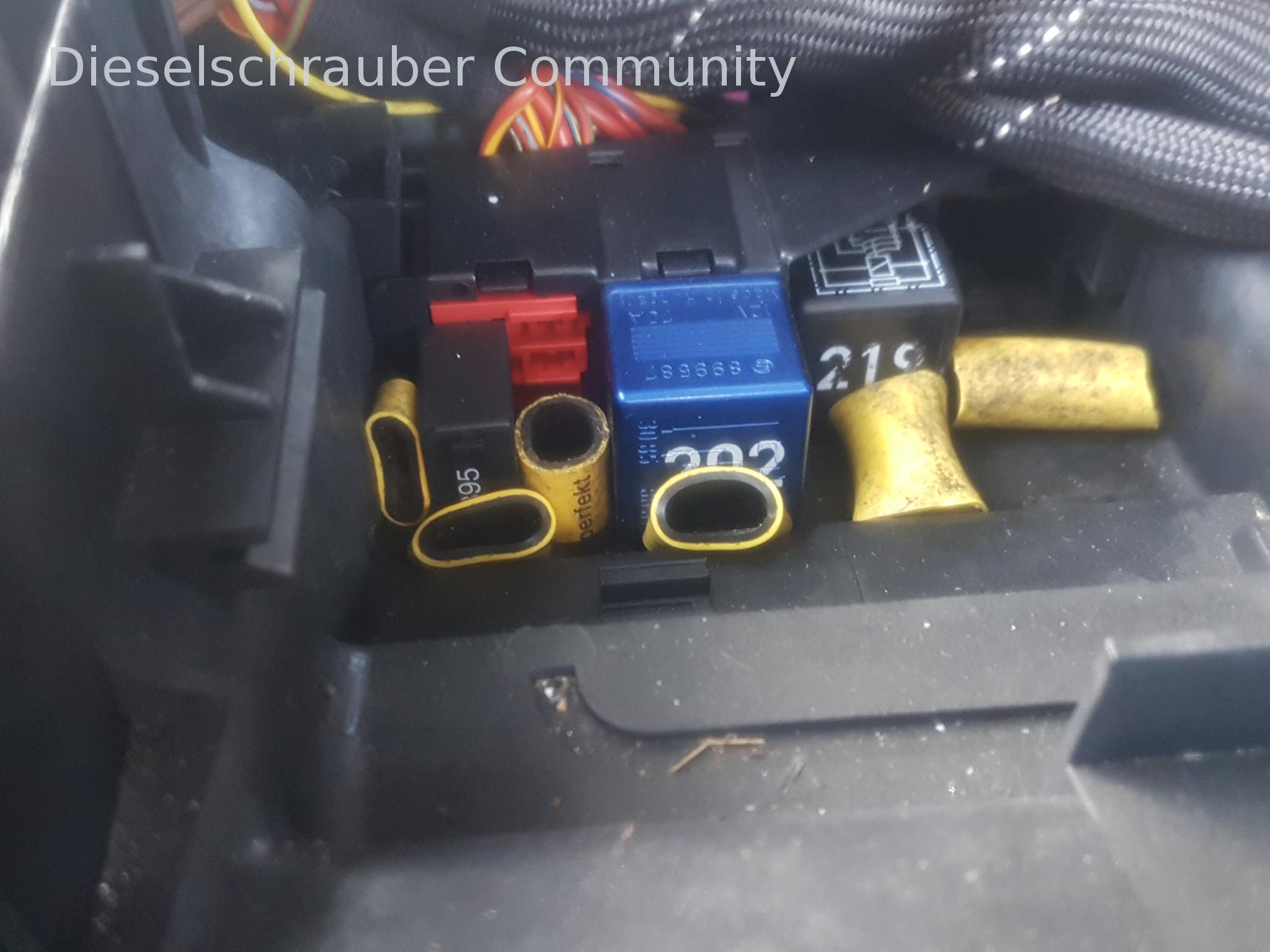

Beitrag28-03-2019, 16:29    Titel: Zitieren
Die Gummitülle am letzten Foto durch die Trennwand zum Wasserkasten war schon mehrfach Ursache für Unterdruckprobleme bei TDI Motoren
habe ich gerade mal gewechselt, hat sich nix geändert.
Sonst würde ich jetzt einfach mal systematisch vorgehen und Ventile samt Schläuche der Reihe nach erneuern.
