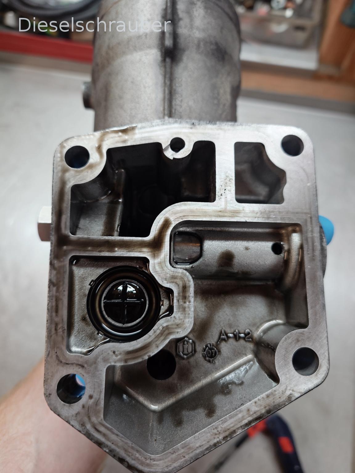

Beitrag27-08-2025, 22:08    Titel: Zitieren
Hallo Rainer
Die Ölwanne war mehrmals ab. Da sind keine Spuren am Ölsaugschnorchel. Sauber wie am ersten Tag!
Ich habe das Ölfiltergehäuse demontiert und fotografiert.
Kann ich das noch anders prüfen, außer einen Flanschdeckel zu bauen und Luftdruck drauf zu geben um den Öffnungsdruck zu erfahren?
Außerdem ist hier nichts auffällig.
