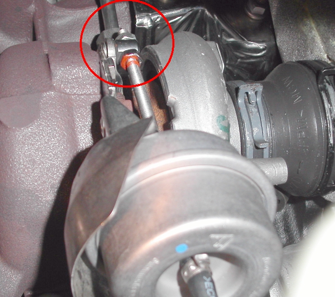

Tja, dafür gibts 2 Erklärungsansätze:
a) VTG schwergängig / Heißklemmer
b) das Vorsteuer-KF des MSG 019NF: das begünstigt (im Vergleich etwa zum 019LA) solche überhöhten Ladedrücke.
Da die VTG-Regelaktivität im Log (Tastverhältnis) beim schnellen Drübersehen eigentlich normal aussieht, vermute ich b) als Erklärung.
Abhilfe:
1) MSG gegen 019LA tauschen (teuer!)
2) von einem Chiptuner mit Durchblick (wichtig!!) das Vorsteuer-KF in Richtung niedrigerer LD ändern lassen (Preis = Verhandlungssache)
3) die VTG-Stange am Lader länger drehen, als Einstieg würde ich 1 Umdrehung sagen (Preis = 0€, dafür weniger LD im Drehzahlkeller bis ca. 1500 rpm, und evtl. ein paar blaue Flecken und / oder Hautabschürfungen).

Abhilfe:

zu 3: damit behebe ich aber grudsätzlich nicht das Problem sondern verdränge es ja nur. Damit könnt ich dann ja auch nicht leben icon_rolleyes.gif son Mist....
Vielleicht besser als Du bis jetzt denkst: praktisch sind Vorsteuer-KF und die Länge der VTG-Stange wie 2 Glieder einer Kette: Wenn eins zu kurz ist, dehnst Du einfach das andere, und das Nachher-Ergebnis wird unterm Strich besser sein als das Vorher.
Allerdings nicht so gut wie mit einem 019LA bzw. einer optimalen Anpassung des 019NF.
Theoretisch besteht auch die Möglichkeit, daß die VTG-Stange Deines Laders schon ab Werk zu kurz eingestellt ist, oder jemand dran rumgedreht hat: dann würde das Längerdrehen sogar gezielt helfen icon_wink.gif

Ich denke werde erstmal die Stange ein Stück läger drehen. Mal sehen wann ich dazu komme. Werde auf alle Fälle die Log dann nochmal hier präsentieren.
Du meintest eine Umdrehung erstmal ? Habe das noch nicht gemacht....kann mir da jetzt garnichts drunter vorstellen. Ist leider mein erster TDi. Die Stange sitzt ja direkt am Turbo oder? Wie komme ich denn am besten dran ? Von oben oder unten? Muß ich was beachten?
Schau Dir mal den Anhang an, das ist Blickrichtung von hinten-unten nach vorne-oben auf der Bühne.
Es geht nur um die Gewindestange, an die kommt man auch von oben ran (Lampe und Handspiegel zum um-die-Ecke-gucken erleichtern die Orientierung, notfalls das Alurohr hinter dem LMM ausbauen).
Löse die obere Mutter, dabei die untere gegenhalten (beide SW 10).
Dann die obere Mutter die 1 Umdrehung losdrehen, die untere nachdrehen und wieder kontern (möglichst ohne dabei die Dosenmembran über die Gewindestange zu verwürgen)-> fertig.
