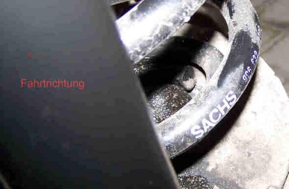

Die Hinterachse habe ich letzten Samstag auch nochmal gemacht.
Ich habe es so eingebaut das das untere Ende der Feder nach rechts zeigt.Auf beiden Seiten.Das obere Ende zeigt dann jedenfalls bei den Sachs Federn hier auch fast genau dorthin.Und nicht in entgegengesetzte Richtung wie man denkt wenn man diese Skizze anschaut.
 Dateigröße:  14.17 KB
 Angeschaut:  1878 mal
Passat Variant BGW 2005
