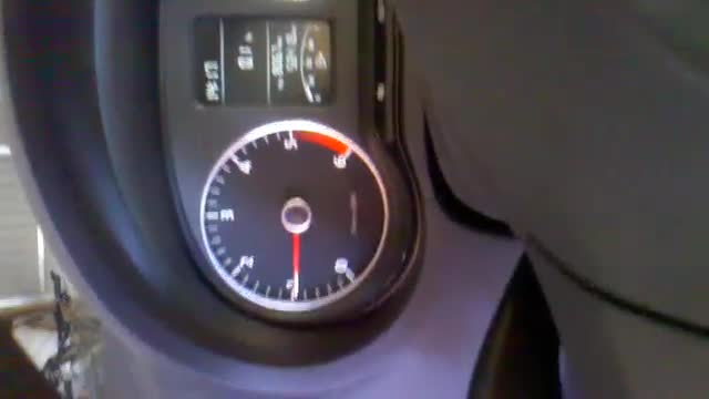

Blackfrosch
KFZ-Schrauber seit: 04.01.2011
Beiträge: 160
Beitrag06-02-2012, 21:21    Titel: Skoda Octavia Combi 2.0 CR TDI vs. 1.6 CR TDI Antworten mit Zitat
Erzähl bitte mal. Schüttelt der den Ruß immer noch eher raus, anstatt ihn zu verbrennen icon_twisted.gif ?
Gleich ein Video - Polo 6R 60tkm 1.6TDI 105PS Softwarestand 02/2011
Hat jemand ein Video vom 2.0TDI und Bosch EDC17?
gruß FabiaCombiTDI
Beiträge: 10163
Beitrag07-02-2012, 14:11    Titel: Skoda Octavia Combi 2.0 CR TDI vs. 1.6 CR TDI Antworten mit Zitat
oder so:
Skoda Octavia Combi 2.0 CR TDI vs. 1.6 CR TDI | Beiträge 48+ - Polo6R-1-6TDI.flv
DPF Regeneration

Beiträge: 3051
Wohnort: Rodgau
Beitrag07-02-2012, 14:16    Titel: Skoda Octavia Combi 2.0 CR TDI vs. 1.6 CR TDI Antworten mit Zitat
Danke, die letzte Version geht auch bei mir.
