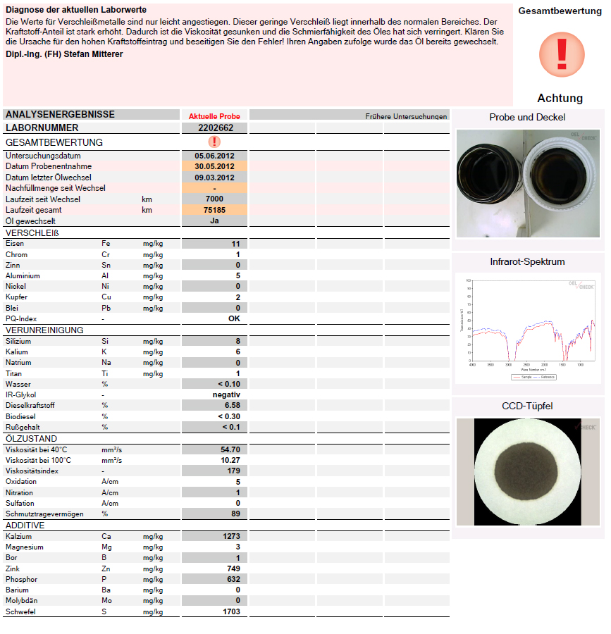

Beitrag06-06-2012, 9:41    Titel: Zitieren
so, ich hab jetzt den Ölprüfbericht vom Labor.
6.58%Dieselkraftstoff bei einer Laufzeit von 7000km
Vom Labor wird diese Menge als Mangehaft eingestuft und Fehlersuche empfohlen.
(der Biodieselanteil ist unter <0,30 im Prinzip nicht messbar, da ich nur ARAL Premiumdiesel bisher gefahren bin).
 Dateigröße:  459.94 KB
 Angeschaut:  5840 mal
chris11
Mitglied seit: 02.10.2002
Beiträge: 326
Wohnort: Münster
Beitrag06-06-2012, 10:30    Titel: Zitieren
Kraftstoff aus dem Öl auskochen klappt sicher bei Benzin. Nicht jedoch bei Diesel, da dessen Dampfdruck bei den erreichbaren Öltemperaturen zu niedrig ist. Finde am besten mal raus warum deiner immer im Minimalintervall regeneriert.

Beitrag06-06-2012, 14:06    Titel: Zitieren
Ohne alles nochmal neu zu lesen...Dichtringe PD Elemente waren auszuschließen oder nicht?

Beitrag06-06-2012, 16:22    Titel: Zitieren
meiner Meinung nach können es eigentlich nur DIE sein.
- wie gesagt - meiner Meinung nach....
Aber ich hab Garantieverlängerung und wenn ich der Garantieversicherung DAS auf´s
Auge drücken kann, dann leg ich gerne die eine oder andere Untersuchung auf meine Kosten "vor".
In der Werkstatt bei VW werden nämlich keine Dichtringe getauscht - "det jipt´s nur Kompletto" (o-Ton). Also nur die kompletten 4 PD Elemente.
Wenn ich sehe und lese, wie Dichtringe zu tauschen sind, dann kann ich dazu nur "Gott sei Dank" sagen. Ich halte keinen Mechaniker in irgendeiner Werktstatt so vertrauenswürdig
im Umgang mit fremdem Eigentum, das ich ihm eine solche Arbeit zutrauen würde (machen lassen wollte).
Und wenn VW das der Garantieversicherung so "verkaufen" kann - soll´s mir recht sein.
Aber........
soweit ist es ja noch lange nicht.
Ich muss jetzt erst mal noch ein paar Gespräche mit meiner Werkstatt führen, eventuell auch mal an VW schreiben und bei Autobild den Fall einreichen icon_rolleyes.gif
RedR32
Avatar-RedR32
Mitglied seit: 21.12.2008
Beiträge: 1071
Wohnort: Bad Lobenstein
1998 Volkswagen Golf
Beitrag06-06-2012, 18:30    Titel: Zitieren
hkss hat folgendes geschrieben:
Nein. Selbstverständlich werden Dichtringe auch getauscht. z.B. neuer verbauter Zyl.-kopf+alte PDE

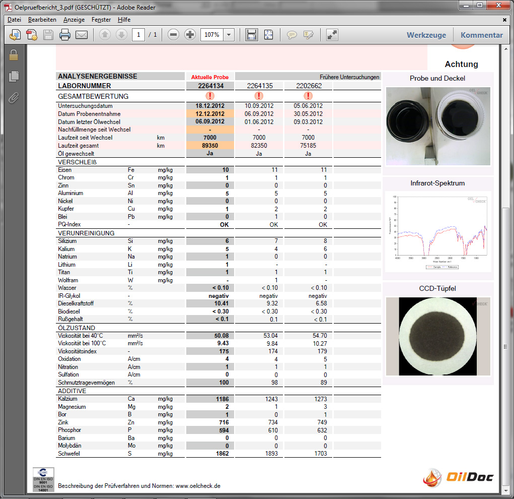

Beitrag19-12-2012, 19:34    Titel: Zitieren
Ölanalyse die 3. (je 7000km).
Der Anteil des Dieselkraftstoffs im Öl ist jetzt kontinuierlich angestiegen.
Ich lasse alle 7000km das Öl im Labor untersuchen und auch wechseln.
Jetzt sind es aktuell 10,4% Dieslanteil nach 7000km.
Hab mal gelesen, das 10% noch als unkritische Obergrenze gelten.
In Zukunft bleibt mir also nix anderes übrig als alle 5000km einen Ölwechsel zu machen. VW interessiert sich für das Problem an meinem Fahrzeug nicht.
Die geloggten Werte (13, 18, 23) und Temperaturen waren plausibel.
Na ja wird man wohl nix machen können.
 die letzten 3 Ölwechsel - exact nach je 7000km überprüft und gewechselt.
 Dateigröße:  368.13 KB
 Angeschaut:  5012 mal
Beiträge: 18142
Beitrag19-12-2012, 20:49    Titel: Zitieren
die Zeit und Kosten für die permanenten Ölchecks sowie die Kosten der "Garantieverlängerung", ständig frisches Öl rein und trotzdem erhöhter Verschleiss, also mir persönlich wäre das alles zu bekloppt. icon_rolleyes.gif
Ausserdem finanziell nicht sinnvoll, keine Versicherung der Welt besteht aus purer Barmherzigkeit sondern weil sie damit Geld verdient. Dein Geld.
Unter dem Strich und auf Dauer ist die summierte Prämie immer teurer als die bezahlten Schäden.
Insofern ist jede Versicherung die Schäden versichert deren maximalen Schadensfall man sich nicht selbst leisten kann, Luxus.
In 1,5 - 3 Stunden hat man die Dichtringe doch gewechselt, das notwendige Material kostet auch nicht die Welt. icon_wink.gif
Mitglied seit: 14.04.2012
Beitrag19-12-2012, 21:13    Titel: Zitieren
Die Tandempumpe könnte auch noch ein Kandidat sein.
/viewtopic.php?t=20974
RedR32
Avatar-RedR32
Beiträge: 1071
Beitrag20-12-2012, 0:00    Titel: Zitieren
Sehe ich nicht so als das Problem an unserem BMM an. Gegenüber den ersten paar Monaten, nachdem wir den Caddy gebraucht gekauft haben, hat sich die Ölvermehrung gegeben.
Nach mittlerweile 2x Ölwechsel mit meinem festgelegten 10000er Intervall und peinlich genauer Kontrolle (blöder Kontrollstab mit den Kugeln icon_rolleyes.gif ) tut sich der Ölstand nicht mehr verändern. Der Ölstand ist bei mir zwar immer auf max, aber kommt nicht mehr darüber.
Ich gestehe aber auch ein, das ich hier nicht so der Sparfuchs bin. Wir versuchen, eine zügige Fahrweise zu realisieren, das sorgt für anständige Temperaturen im Öl und DPF. Damit ist die Selbstreinigung schon wesentlich besser. Gerade im Winter sollte man das beachten. Öfter tanken wir auch den Ultimate Kraftstoff, um den Biodieselanteil geringer zu halten.

Beiträge: 4645
Karma: +1359 / -0   Danke, gefällt mir!
Beitrag20-12-2012, 9:05    Titel: Zitieren
Bei ca 40Tkm gab´s das Problem der wundersamen Ölvermehrung noch nicht, jetzt bei ca. 70 tkm ist es da. Die Laboranalyse spricht eindeutig von zu hohem Dieselanteil.
Da liegt also ziemlich sicher ein Defekt vor. Wenn auf dem Auto Gewährleistungs- oder Garantieansprüche sind, wird der Mangel eben notfalls schriftlich mit Verweis auf die Ölzunahme und den Laborbereicht reklamiert. Nur das monatelange Geeiere mit Ölstabvergleichen und Regenerationsuntersuchung ist sinnlos. Ich würde vor allen Dingen damit auch nicht in der Werkstatt herumreden.
Ölwechselrechnungen und Laborberichte auf den Tisch, dazu die beobachtete Mengenzunahme, und eine kalendarische Aufstellung der bisherigen Reklamationsversuche.
Die Antwort muß ein Reparaturvorschlag mit Identifikation der Garantieleistung sein. Wenn die Werkstatt vorher untersuchen will, gerne, auf eigene Kosten.
Die Aussage "kpl. AT Motor" ist Quatsch, den gibt es so gar nicht, der wird als Block mit ZKD und separatem Kopf geliefert. Allenfalls der ZK ist komplett (oder teil-)integriert zu bekommen.
Ein Brief an VW wirkt da manchmal ganz gut.
Wenn das Prozedere zu unangenehm ist, oder wegen offensichtlicher Teilleistung der "Garantie" sinnlos, dann reparieren oder in geeigneter Werkstatt reparieren lassen.
