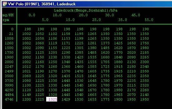

Jochen_145 hat folgendes geschrieben:
Jetzt bezieh ich mich auf die Beschleunigung von 176 sec.:
Auch hier findet der LD_Soll nicht als Sprung statt, er wird über 2196mbar auf 2328 in nächsten Step gesteuert (Fahrerwunsch 69,7mg/Hub). Also gewissermassen "zweistufig", denn immerhin ist die Abtastrate über 1 Hz(!).
Hm, aber welchen praktischen Nutzen sollte ein kurzes Verharren des Sollwertes auf immerhin 94% des Endwertes (2196 / 2328 mbar) gegenüber "sofort 100%" haben?
Sorry, aber ich vermute icon_redface.gif immer noch, daß es kein zweistufiges oder verzögertes Hochfahren des LD-Solls(!) gibt, sondern daß Du hier einfach auf den Verlauf des LD-Grund-KF reinfällst icon_wink.gif
Das max. Soll von 2350 mbar steht erst ab 2500 rpm im KF.
Im Mmax-Punkt bei 1900 rpm ist das LD-Soll "nur" 2265 mbar.
Wenn man ehrlich ist, ist VAG-Com für genau diese Feinbetrachtungen viel zu grobauflösend.
Richtig.
