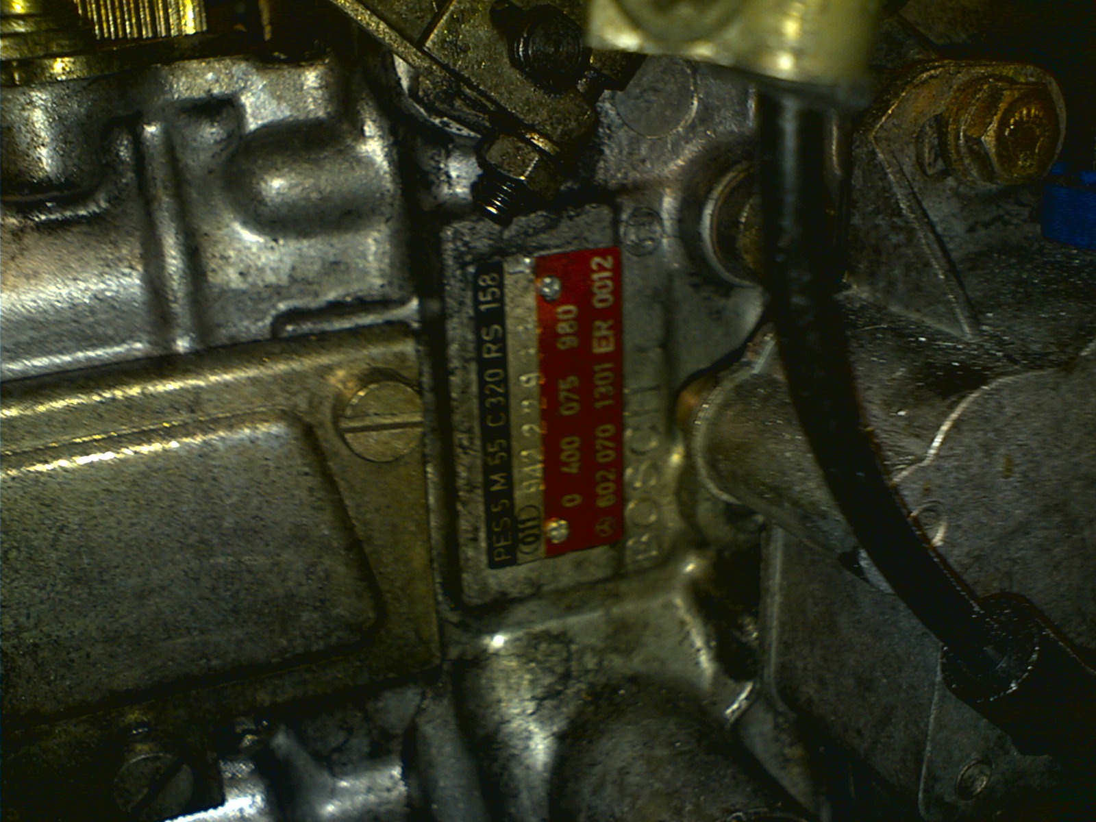

Beitrag09-05-2007, 15:30    Titel: Zitieren
Hallo Wolfgang.
Wollte nur mal fragen wie das Projekt läuft.
Als kleine Hilfe habe ich ein Foto von meiner Turbo ESP gemacht.
Ich hoffe est hilft ein wenig.
Aber im Notfall könnte man ja auch die sauger ESP nehmen und raufschrauben.
Hätte den Vorteil, dass der Turbo früher ansprechen würde, da die ALDA nicht erst auf den
Ladedruck warten muss.
 W124 Turbo ESP
 Dateigröße:  337.52 KB
 Angeschaut:  857 mal
wolfgang b.
Avatar-wolfgang b.
Mitglied seit: 16.11.2004
Beiträge: 150
Wohnort: Neustadt am Rbg. MY Sealine 220 Family - LUNA - DJ5977 - DSC 211 387 910 - Binnen, Ostsee, Adria
Beitrag09-05-2007, 15:53    Titel: Zitieren
Hallo Severin,
Ich habe eine ESP vom 605.911 2,5 Liter 4 Ventieler als Saugmotor gekauft.
Die wird gerade auf die Werde der ESP vom 605.960 gebracht.
Es soll auch alles überflüssige abgebaut werden.
Eine Schwungscheibe vom 601 habe ich gekauft.
Bin halt noch am Teile sammeln.
