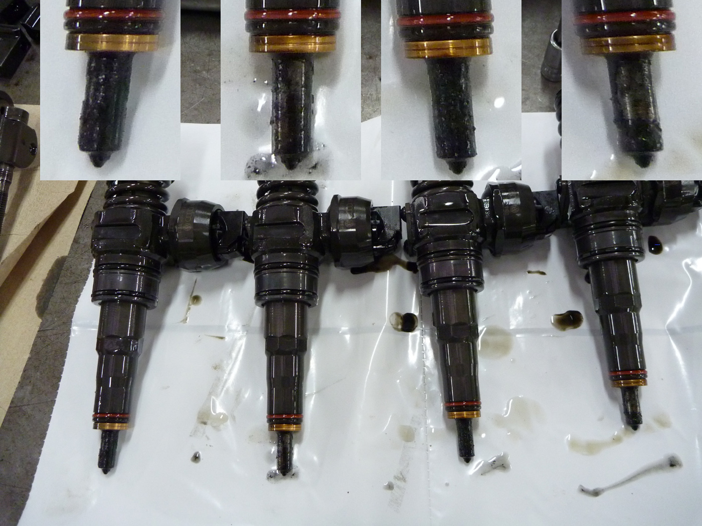

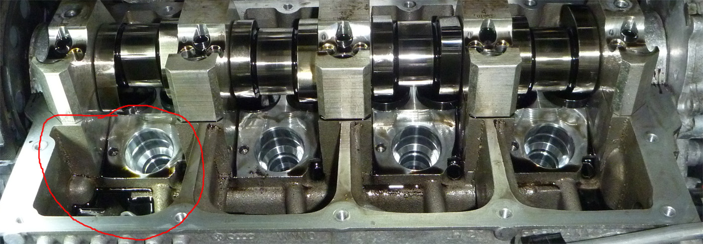

Beitrag12-01-2013, 10:32    Titel: Zitieren
So Arbeit erledigt, jemand der das bei VW schon 100mal gemacht hat stand mir zur Seite und hatte doch so manchen Tipp aus praktischer Erfahrung für mich, der so nicht im "Lehrbuch" steht. Anscheinend gab es in der Vergangenheit mit Dienstfahrzeugen der grünen-Trachtengruppe vermehrt Probleme mit zugerußten PD-Elementen.
Aufgefallen ist beim Tausch der Dichtringe nix, nur die hellere Verfärbung des Motorblockmaterials um das erste PD-Element herum fiel vielleicht ein wenig ins Auge - will aber nicht viel heißen meinte mein Kollege.
Mein erfahrener Kollege urteilte, dass der Verrußungsgrad wenig sei für die 92tkm - aufgefallen ist auch, das der Ruß sich sehr leicht entfernen lies - viel leichter als normal. Braune Verhärtungen waren keine vorhanden.
Jetzt Ölwechsel und dann melde ich mich wieder wenn das Öl wie in den letztem Turnus (alle 7000km) analysiert wurde. Bin gespannt.
 PD Elemente sofort/direkt nach dem Ausbau.

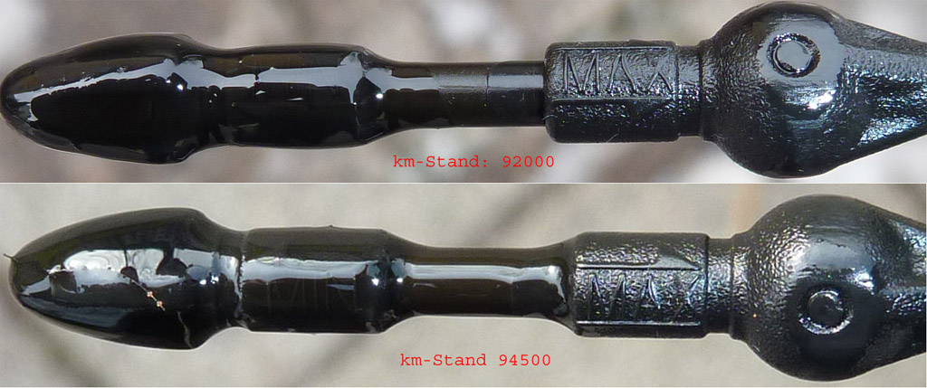

Beitrag06-03-2013, 10:02    Titel: Zitieren
Also über mein Methode, die Ölzunahme per Foto zu dokumentieren, mag man ja geteilter Meinung sein. Aber für eine erste Einschätzung genügt mir das vollkommen. Wie schon oben erwähnt steht das Auto vor der Messung die Nacht über ohne Ölmesstab auf der LKW-Waage des Kieswerks, morgens dann kurz rein mit dem sauberen Stab und raus - Foto. Ich denk das ist perfekt.
Nachdem ich nun die PD-Elemente neu abgedichtet habe - danach einen Ölwechsel gemacht hab - und nun 2500km gefahren bin,- kann ich ziemlich sicher sagen, das es die Dichtungen der PD-Elemente nicht waren über die der Dieselkraftstoff ins Motoröl gelangt.
Der Laborbericht wird sicherlich wie in der Vergangenheit die Zunahme durch Kraftstoff bescheinigen (lasse ich dann wieder nach 7000km machen).
Jetzt bleibt als Leck/Ursache nur noch die Tandempumpe zu vermuten - oder?
 Ölstandvergleich nach 2500km nachdem die PD-Elemente neue Dichtungen erhalten hatten.

hkss
Avatar-hkss
Mitglied seit: 17.12.2006
Beiträge: 171
Wohnort: Karlsruhe
2017 Skoda Yeti
Beitrag09-03-2013, 10:49    Titel: Zitieren
Nachtrag: Am Montag (11.März.2013) wird die Tandempumpe überprüft und auf meinen Wunsch hin auf jedenfall gegen eine neue ausgetauscht. Falls die alte als "in Ordnung" geprüft wird, kann ich die ja in der Bucht verkaufen.
Falls als "undicht" geprüft, wird die Garantieleistung mit in Anspruch genommen. Ich werd berichten was bei der Prüfung herrauskam.
Nach der erheblichen Zunahme schon nach 2500km kann ich auf den Laborbericht verzichten(einsparen) und überhaupt will ich da nicht bis 7000 Laufleistung warten.

Beitrag09-03-2013, 11:26    Titel: Zitieren
Wozu muß das Auto auf der LKW Waage des Kieswerks stehen?
haithamina
Mitglied seit: 15.05.2006
Beiträge: 666
Wohnort: 69221 Dossenheim
Beitrag09-03-2013, 14:41    Titel: Zitieren
Weil alle anderen Standorte nicht absolut waagerecht sind und das Ablesen Ölmeßstab so am besten reproduzierbar ist?!
haithamina
PS Ich persönlich würde ein Auto nie lange ohne eingesteckten Ölmeßstab rumstehen lassen. Das mag kleinlich sein...
haithamina
1. genau richtig erkannt.
2. ich hatte am Anfang auch ein schlechtes Gewissen, obwohl der sauber gemachte herrausgezogene Messtab über Nacht auf dem Fahrersitz stand, aber
ich hab mir einen vom Schrottplatz geholt und ganz oben abgezwickt, so ist
die Öffnung für den Fall der Fälle, das ein Mader reinpisst oder mir was
zustößt und mich jemand mit meinem Auto überstürzt ins Krankenhaus fahren will,
