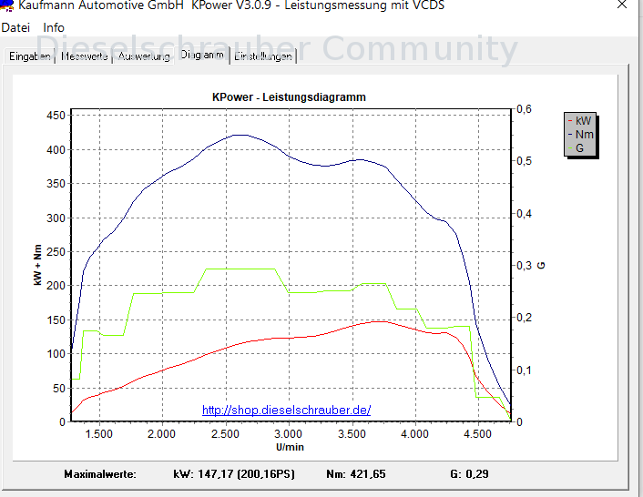

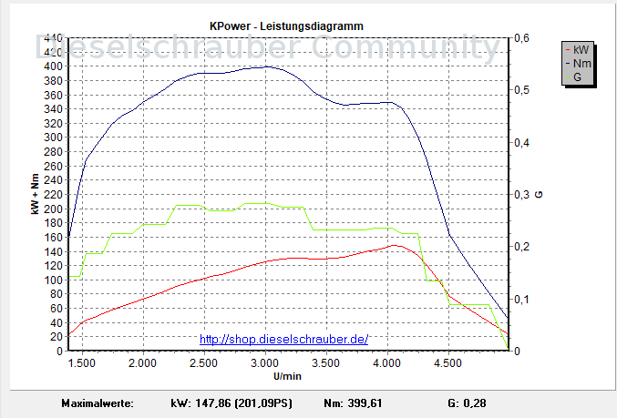

Also die Düsen scheinen defintiv einen höheren Durchsatz zu haben.
Habe auch mal neue K-Power Messungen gemacht, gleiche Strecke hin und zurück.
Verbaut sind Firad DSLA142P1025, laut Dieselsend und meinen Recherchen sind das die richtigen Düsen für meinen BDH....
Kann da jemand mehr Licht ins Dunkle bringen?
Also ich bin nicht traurig drum, der geht echt gut nach vorne, ganz ganz leichter Ruß ist nur im 2ten Gang in den hohen Drehzahlen unter Volllast im Rückspiegel zu erkennen.
