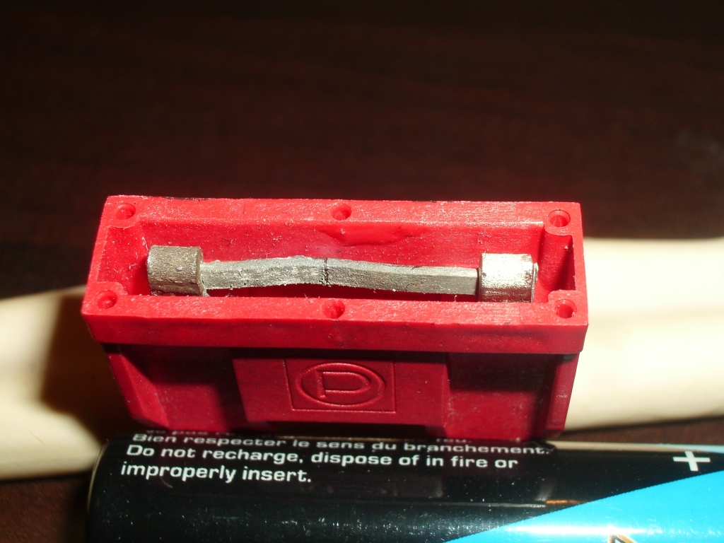

ich wollte mal meine kaputte GK-Sicherung mal zeigen:
sie hatte einen kleine Haarris, sah absolut okay aus. Der Widerstand lag allerdings bei fast 1MOhm.
Ich dachte die Sicherung durchbrennen und nicht das sie so brechen, daß man nichts sieht
Jetzt springt er noch besser an, und die weißblau Wolke nach dem Anlassen ist auch verschwunden icon_smile.gif

 Glühkerzen-Sicherung mit einen Haarriss
 Dateigröße:  488.32 KB
 Angeschaut:  4492 mal
