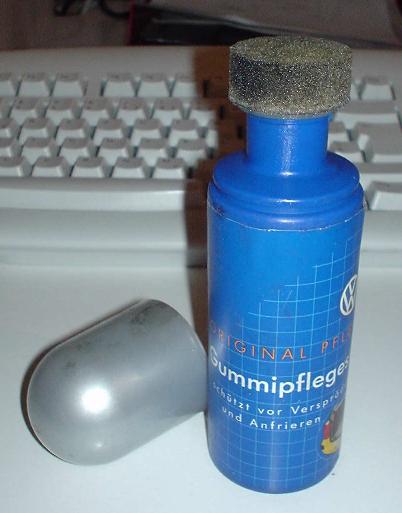

Mit was ?
MIT DAS!
Das "nicht so lange" stimmt schon, aber Dreck faengt der (bei mir) nicht. Und mit dem Schwaemmchen oben drauf isser total praktisch.

So ein Ding habe ich auch, wenn auch ohne VW-Zeichen drauf icon_wink.gif .
Haut bei beiden Autos bestens hin und hält den ganzen Winter.

Nix VW-Zeugs icon_cool.gif - meine Dichtungen sind jetzt eingepudert...
War 'ne Schweinerei, aber es hat sich gelohnt: Jetzt knarzt nix mehr!
