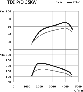

Zitat: | | ... dann zeigt dochmal ein richtiges diagramm von einem polo ? |
Drittens kann man überall im I-Net halbwegs geauere Diagramme finden:
z.B. bei CSW (da beziehen viele Chip-Tuner ihre Basisdaten her):
Siehe Anhang.
Oder Tuneline:
*** Sportsline:
http://www.***-shop.de/Downloads/Datenblaetter/Vw/Polo_6N/Amf_095/6N_114_095_AMF.pdf
Alle zeigen so ziemlich das Gegenteil der B&B "Abstrakt Zeichnung". Beim "Copy und Paste" passieren halt so Fehler
