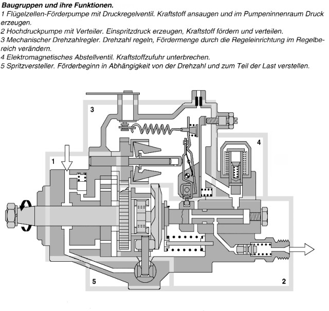

Diese Fragen (um Himmels Willen) nicht persoenlich, sondern fachlich auffassen:
Wenn du sie mit Ja beantworten kannst, sollte das Einstellen klar sein:
Hast du das Prinzip der (offensichtlich) Axial-Kolben-Verteiler-Einspritzpumpe verstanden ?
Kannst du dir die Pumpe "im Inneren" vorstellen ?
Schon mal Bilder (oder gar ne offenen Pumpe) gesehn ?
Weisst du, was diese 1mm bedeuten, was Du da misst ?
Ich sammel mal ein paar Bildchen, dann sollte es etwas klaerer werden.

Beitrag29-12-2005, 11:09    Titel: Rover 200 SDI - Grundeinstellung ESP Antworten mit Zitat
Hier ein paar Bilder:

Beitrag29-12-2005, 13:15    Titel: Rover 200 SDI - Grundeinstellung ESP Antworten mit Zitat
Hallo Hati,
hallo dieselmartin,
danke für Eure Antworten.
Hati:
Mit Boschdienst habe ich schon versucht - haben keine Einstellmasse, und in dieser Woche zwecks Inventur geschlossen, damit kann ich nicht nochmal hiterher fragen.
Mit verschiedenen Rover-Werkstätten auch schon versucht, haben die Pumpe immer mit blockierter Welle bekommen.
Mit Einbauen und dann Pumpe drehen geht nicht, Montage ich mit 3 Schrauben fest vorgegeben.
Halte mich momentan noch am Schraubstock fest - denke (immer noch) ich muss die Pumpe/Welle vor Einbau einstellen und blockieren.
dieselmartin:
zu SDI - Der Begriff wurde in den Verkaufsprospekten und Verkaufsanzeige von Rover benutzt.
zu Fragen - Antwort: Frage 1 nein, Frage 2 nein, Frage 3 nein, Frage 4 jain
Die Bilder sind super, jetzt ist mir vieles klarer.
Habe aber immer noch nicht kapiert, in welcher Stellung ich die Pumpenwelle blockieren muss.
Situation: ESP-Welle ist nicht blockiert, Pumpenwelle hat eine Nut, Einspritzpumpenantriebsrad hat keine Nut und somit keine Definierte Stellung zum Montieren auf der Welle, Einspritzpumpenantriebsrad wird beim Einbau mit dem Sperrstifft in die richtige Stellung gebracht. Pumpe wird mit 3 Schrauben fest eingebaut und kann nicht verdreht werden. Dann Motor auf OT und Zahnriemen montieren.
Ich versteh es so:
Ausgangspunkt ist die Pumpenwelle hat die Nut oben, dann drehen (1/4 Umdrehung) , durch den Hub bzw Öffnen wird Kraftstoff angesaugt, Druck erzeugt, Kraftstoff gefördert und verteilt.
Auf welchen Zylinder wird jetzt verteilt?
Die Welle blockieren bei 1 mm Hub sollte doch beim ersten Zylinder sein. Weil ja Motor auf OT steht und die Pumpe den ersten Zylinder versorgen sollte.
Wie finde ich raus, bei welcher 1/4 Umdrehung auf den ersten Zylinder verteilt wird?
(das mit Sprit rein, drehen, schauen bei welchem Ausgang Sprit wieder rauskommt - klappt nicht so richtig)
Oder ist das egal?
Steuert die Elekronik die Verteilung auf den ersten Zylinder?
Ist das mit Drehen auf 1 mm Hub richtig?
Hätte das Antriebsrad auch eine Nut, wär das Ganz ja einfach, Keil dazu und mit Nut auf Nut einbauen, dann drehen bis Sperrstift passt.
Danke schon mal für die weiteren Infos

Beitrag21-01-2006, 20:57    Titel: jetzt komm ich weiter Antworten mit Zitat
Hab bei Bosch nochmal nachgefragt:
Mechanische Grundeinstellung und Welle blockieren : muss auf Hub von 0,53 bis 0,57 eingestellt werden, soll bei meiner mit älterem Motor auf 0.6 mm einstellen. Dabei soll die Welle auf Ausgang A stehen, also die Nut auf 9 Uhr, Ausgang A ist von hinten gesehen oben rechts.
Hab also die Welle draufgeschraubt, Welle mit Nut auf 9 Uhr, Messuhr hinten dran, und vorsichtig gedreht, auf Hub 0,6 mm und dann die Welle blockiert.
Werd in den nächsten Tagen (Wochen) die EP wieder einbauen und sehen, ob das so funktioniert hat.
