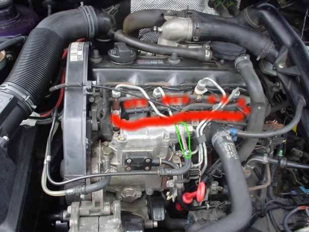

Aber die TDIs haben __ein__ Rohr mit 4 Steckern fuer die Kerzen und an einem Ende 2 kabel (2 wegen der hohen Stromstaerke - besser als ein dickes).
Also auch _ein_ Teil, dass den Strom zu den Kerzen bringt.
Genau so wie die Rail bei Commonrail Motoren den Sprit bringt - und Rail heisst ja auch Schiene icon_smile.gif
Oder reden wir vielleicht an einander vorbei, weil Dein Audi da anders als die VWs ist (ich weiss es wirklich nicht)
Was ich aber bestaetigen kann, dass man beim Abziehen der Stromverbindung (hihi, "Schiene" umgangen) beim TDI viel Kraft braucht und dann evtl. Ruecklaufleitung beschaedigt oder ein bis zwei der Zuleitung abreisst, wenn Zylinder 1-3 schon lose sind und man kraftig am Z4 reisst.
 Startprobleme/ Kein Vorglühen nach Glühkerzenwechsel 1Z
 Dateigröße:  71,1 KB
 Angeschaut:  37363 mal

So, da es um 1Zs geht, hab ich das Bild oben mal geaednert.
Nun zeigt es meinen 1Z und nicht irgendnen PD-Motor.
Das gruene ist ne Erklaerung aus einer anderen Frage, also einfach ignorieren icon_smile.gif
