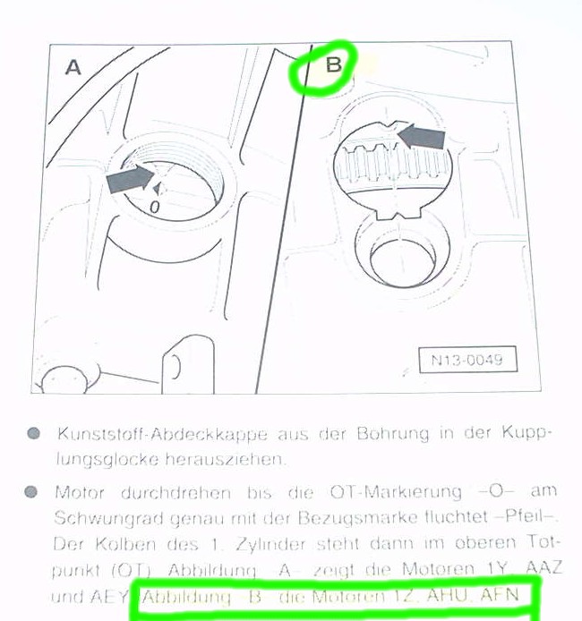

Nachdem ich das Passatforum und dieses Forum gut eine Stunde nach einer Lösung durchsucht habe, muss ich jetzt doch ein neues Thema erstellen, da ich keine eindeutige Antwort gefunden habe.
Bei meinem AFN Passat habe ich heute den Zahnriemen gewechsel. Doch leider ist mir nicht ganz klar, welche Markierung am Schwungrad die Richtige ist.
Zum einen findet sich hierauf eine '0' und dann noch ein 'I', also ein Strich.
Beim Zerlegen habe ich den Motor beim Abstecken mit Dorn und NW Lineal auf OT gestellt. Hierbei war die '0' Markierung einfach in der Mitte der Öffnung an der Kupplungsglocke.
Wo muss die stehen, bzw. was ist der Strich?? gut für?
Danke einstweilen.

Nun muss ich dazu schreiben, dass ich das Selbstmachbuch (Etzhold) habe.
Leider ist dort auch nur die 0 abgebildet und am Rand keine gegenüberliegende Markierung.
Bisher habe ich erst zwei Zahnriemen von Benzinern gewechselt (vor 15 Jahren mal). Dort wurde ich mit 'eindeutigen' Strichmarkierungen verwöhnt. Deshalb war ich ein wenig irritiert, dass die '0' kein Gegenüber hat bzw. zusätzlich noch ein Strich da ist.
Aufgrund der hier beschriebenen Anleitungen bzw. Erfahrungsberichten und dem Buch habe ich es dann mir doch zugetraut.
Er springt auf Anhieb an und hat 'gefühlsmäßig' gleich viel Leistung wie vorher. Bei Gelegenheit werde ich ihn mal einstellen lassen.

Beitrag21-09-2006, 9:59    Titel: Suche nach OT Markierung am Schwungrad Zitieren
http://www.vogel-buchverlag.de/media/products/0744698001147181616.pdf?vogelsid=7ff02197619cbf0e626a6e5af6af...#search=%22ot%20afn%22
Auf der Abbildung sieht mann ja nix.
Die 0 muss zur hälfte von der Getriebe glocke Verdeckt sein!

dieselpaul
Beitrag21-09-2006, 20:18    Titel: Suche nach OT Markierung am Schwungrad Zitieren
Dann steht er schon mind. 90tkm falsch um einen Zahn versetzt, weils beim Zerlegen die 0 in der Mitte der Glocke stand. Oder Längung des Riemens? icon_question.gif
Weißt Du vielleicht auch noch, für was der Strich gut ist?
Schade, dass in meinem Buch die 0 nicht so eindeutig auf Kante der Glocke dargestellt ist, wie auf Deinem Bild zu erkennen ist.
Muss wohl nochmal zerlegen....

Beitrag21-09-2006, 20:50    Titel: Suche nach OT Markierung am Schwungrad Zitieren
Der AFN hat keine "0", sagt zumindest "so wird's gemacht" Bd 80
 Dateigröße:  73.38 KB
 Angeschaut:  19788 mal

Beitrag21-09-2006, 22:18    Titel: Suche nach OT Markierung am Schwungrad Zitieren
Diese Kerbe haben so weil ich weiß nur Quer eingebaute Motoren. Wie der Audi A3.
Im A4 und A6 Passat haben die einen Strich und diese 0. Für was der Strich ist weiß ich nett genau. Vielleicht wenn mann den Motor durch dreht und dann der strich kommt weiß mann das jetzt auch gleich die 0 sich zeigt icon_lol.gif .
Wenn deine 0 jetzt ein stück vor der Markierung ist stehen die Steuerzeiten auf Früh. Vieleicht geht er Obenrum dann bisschen besser icon_biggrin.gif
