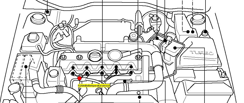

Moin erstmal,
ich suche bei meinem Volvo 850 TDI, Bj. 96, den Kühlmitteltemperaturgeber. Hat jemand eine Ahnung, wo der genau sitzt? Für Ein- und Ausbautipps wäre ich auch dankbar.
Gruß aus Bremen
Holger

Beitrag08-08-2006, 11:01    Titel: Suche den Kühlmitteltemperaturgeber Antworten mit Zitat
guckst du roten Punkt.
Gruss,
Arne

Beitrag08-08-2006, 14:30    Titel: Suche den Kühlmitteltemperaturgeber Antworten mit Zitat
@Arne
Wow, ich hatte zuerst gar nicht das Bild geseheh (warum eigentich nicht, ist ja groß genug).
Besser konntest Du mir gar nicht helfen. Nicht mal die Kollegen im Volvo-Forum wußten das.
Besten Dank und Gruß
Holger
