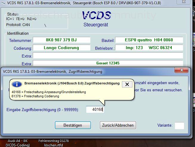

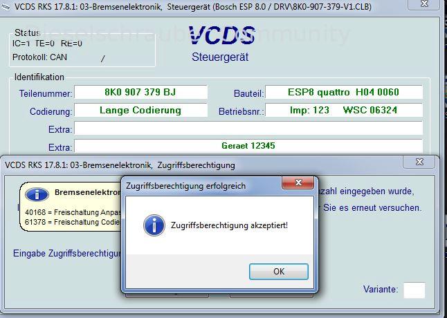

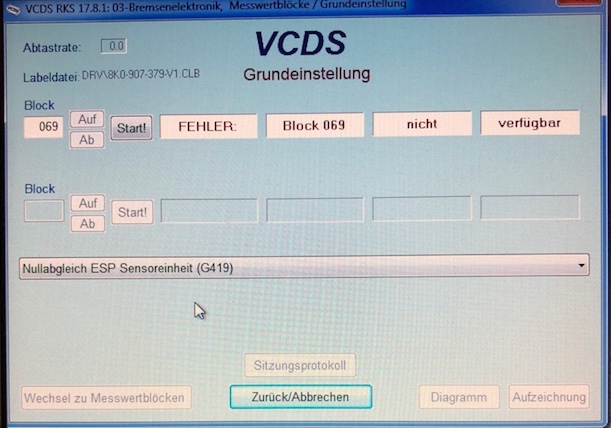

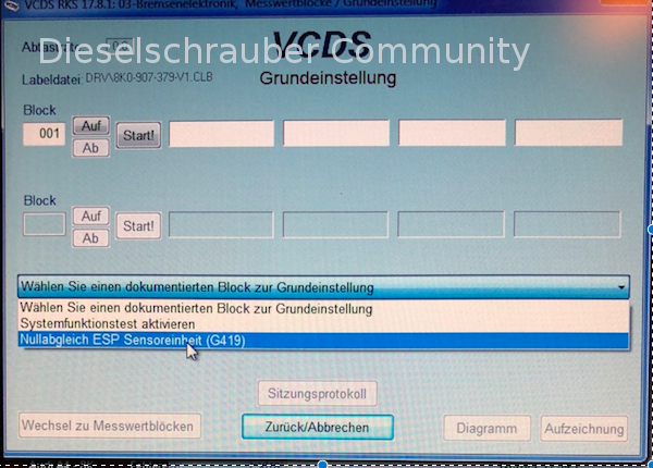

Beitrag18-12-2017, 12:48    Titel: Drehratensensor Nullabgleich (ESP) Antworten mit Zitat
Welche Voraussetzungen müssen für den Abgleich des Drehratensenors (ESP) erfüllt sein, um diesen durchzuführen.
Aktuell liefert mir VCDS v17.8.1 im Grundeinstellungsmenü unter Steuergerät "Bremselektronik" nur einen Fehler "nicht verfügbar"
Login-Code wurde zuvor eingegeben und akzeptiert.
Das Fahrzeug stand zudem auch auf einer ebenen Fläche.
Danke!
Fahrzeug ist ein Audi A4 8K mit Sportdifferenzial (Drehratensensor 2x vorhanden)
Ok, Voraussetzungen: keine Fehler in den entsprechenden Steuergeräten und das Zeug funktioniert wie es soll.
Richtigen Code zur Freischaltung der Grundeinstellung eingegeben?
Poste doch mal ein Bild, welche Grundeinstellungskanäle es bei Dir gibt.

Beitrag19-12-2017, 21:21    Titel: Bilder zum Auswahlmenü bei Grundeinstellung Bremselektronik Antworten mit Zitat
Anbei die Bilder (zwei davon wurden abfotografiert wegen Snipping-Tool Problemen)

Beitrag20-12-2017, 11:08    Titel: Nullabgleich nötig nach Wechsel des ESP Quersbesch.-Sensors? Antworten mit Zitat
danke, blöd, sieht alles plausibel aus. Ich frag' mal beim Hersteller nach.
