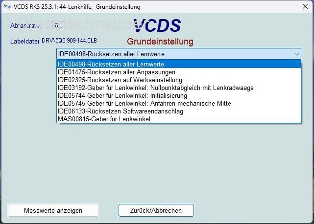

Vorgehensweise Schritt 1: Sensorabgleich Geber für Lenkwinkel
- Motor starten und laufen lassen
- Vorderräder exakt in Geradeausposition ausrichten
- In VCDS Steuergerät [44-Lenkhilfe] auswählen
- [16-Zugriffsberechtigung] mit dem im VCDS Tooltip angezeigtem Code
- In [Grundeinstellung - 04] wechseln
- [Messwerte anzeigen] auswählen und folgende Messwerte markieren:
    IDE02216-MAS03161 (Lenkwinkelsensor: Grundeinstellung - Start)
    IDE02216-IDE05795 (Lenkwinkelsensor: Grundeinstellung - Grundeinst. beenden)
- Grundeinstellung [MAS00815] Lenkwinkelsensor auswählen und mit [Start!] starten → Anzeige muß Läuft zeigen
- Lenkrad sehr langsam (5-10°/s) bis zum rechten Endanschlag drehen
- Lenkrad sehr langsam bis zum linken Endanschlag drehen
- Lenkrad exakt in Geradeausposition zurückführen
- Prüfen Sie die Messwerte:
- IDE02216-MAS03161 sollte Erlaubt anzeigen
- IDE02216-IDE05795 sollte Beendet anzeigen
- Bei erfolgreichem Ablauf erscheint Erfolgreich beendet. Anschließend [Stop] drücken
