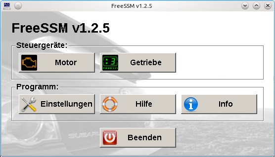

FreeSSM ist eine Diagnosesoftware für Subaru Fahrzeuge. Sie steht unter der GPL (General Public License Version 3.0) und ist unter Windows und Linux lauffähig (nutzt das excellente Qt Toolkit).
Die Projektseite der Diagnosesoftware befindet sich unter:
http://sourceforge.net/projects/freessm.berlios/
Unsere vorhandene VCDS HEX/KEY Diagnosehardware kann man zur Arbeit mit FreeSSM nutzen.
Vorgehensweise um unsere semiprofessionellen und Profisysteme mit USB Anschluß zu nutzen:
- Im Kundenaccount einloggen und VCP Treiber (Emulation eines virtuellen COM-Ports) herunterladen.
- Anleitung beachten: https://community.dieselschrauber.org/viewtopic.php?t=17581
- Die Zipdatei im Anhang Entpacken und das Software Setup von FreeSSM dann Ausführen.
 Screenshot FreeSSM
