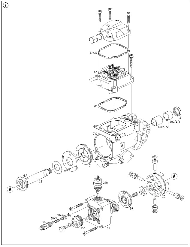

an den losen leitungen auf den duesen - an den ventilen am punpenkopf, ohne leitungen ?
dann erst mal gleichdruckventile ab un nochmal testen
wenn dann immernoch 1 und 4 spritzen, 2 und 3 nicht - ist meiner meinung schon der taeter gefunden: die pumpe
die restlichen fehler koennen reine folgen sein: kein diesel auf z2 und z3 -> kein abgasdruck -> ladedruckregelung laeuft aus dem ruder
die 58 sind diue gleichdruckventile
 Passat zündet nicht / Profifrage

Klingt nach gebrochenden Federn der Hubscheibe der ESP! Da bei deinem fall kein Fehler nach dem löschen vorliegt,deutet auf die gebrochende Federn hin,das kan das Mengestellwerk nicht erkennen, durch das abschleppen ist der Fehler des NHG aufetreten da kein Diesel durchfliesst.
Die Federn gibts bei Bosch als rep-satz!
Beitrag09-10-2006, 22:25    Titel: Passat zündet nicht / Profifrage Antworten mit Zitat
... und hier gibts das zu sehen, was dich erwartet:
http://www.uwereimann.de/poel/esp-hd.htm
alles keine hexerei, das hd teil zu oeffnen, hab ich _in_ meiner wohnung (ich hab teppich) schn gemacht.

@T3surfer Danke, daß du dich da auch mit reindenkst! Mit den Bildern, die Martin noch mit hochgeladen hat, kann ich mich echt langsam ans Reparieren der ESP trauen. Eigentlich wollte ich erstmal austauschen. Aber eine Frage zum Reparatursatz: weißt du zufällig, wie bzw. unter welchem Namen/Bezeichnung ich den bestelle? Liegt wohl daran, daß ich mir unter der Hubscheibe noch nichts vorstellen kann.

habe jetzt am Wochenende die ESP abgebaut und aufgemacht. Vom ganzen Innenraum sind nur noch Späne übrig. Schade, ich hätte gerne mehr von der Mechanik gesehen, um zu verstehen, wie das Ding arbeitet, aber aus Bröckchen läßt sich schwer lesen. Leider ist auch die Wand des Innenraumes mit Riefen übersät, so daß ein reiner Austausch der Mechanik leider wohl nicht reichen wird. Ich habe ein paar schöne Bilder davon gemacht und werde mir erstmal eine Austauschpumpe besorgen, immerhin ist der Fehler gefunden!
Danke soweit
und viele Grüße
Udo
Beitrag16-10-2006, 14:46    Titel: Passat zündet nicht / Profifrage Antworten mit Zitat
danke
