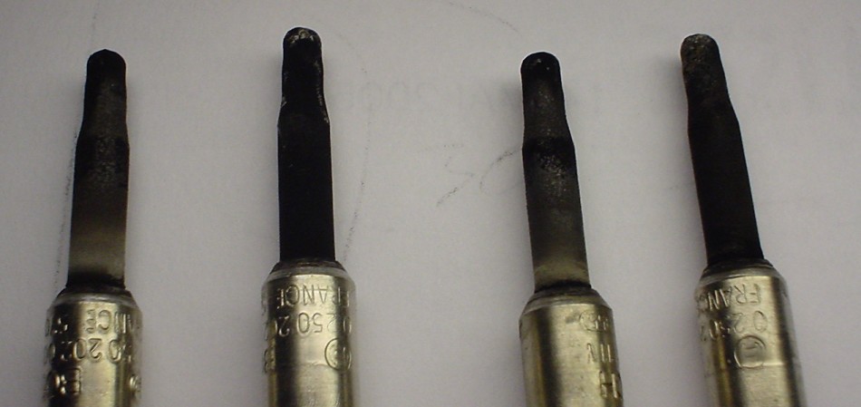

ich hab gestern Zyl4 und heute die Restlichen drei Gluehkerzen getauscht.
Mich wundert, dass zwei verrusst und 2 "sauber" sind.
Zylinder 1 und 3 sehen suaber aus, die geraden Zylinder sind verrusst.
Kann sich das einer erklaeren ?

Es sind nicht zufällig genau die verrußten Kerzen elektrisch defekt?

ALso anfangs (vor ner Woche) war nur Z4 defekt.
Inzwischen kann ich aufm Schriebtisch nur noch an Z3 einen Widerstand messen, alle anderen haben unendl. Ohm.
Aber stimmt, dazu wuerde das passen.
Ich haeng mal das Ladegeraet dran, mal gucken welche Feuer macht....
Beitrag09-02-2006, 23:04    Titel: GSK getauscht Zitieren
OK,
nur die dritte is noch ganz. Das erklaert, dass 2 und 4 verrusst sind.
1 ist wohl kuerzlich erst verstorben.
danke ulf

Jetzt würde mich (für meine Hinterkopf-Statistik icon_razz.gif ) noch interessieren, welche Laufleistung die Kerzen erreicht haben.
Angefressen (Schmelzschäden o.ä. an den Spitzen) ist aber keine, soweit ich das auf dem Foto erkennen kann . . . ?

Die 4er ist leicht krumpelig an der Spitze, die anderen sind ok.
Ich hab den Trekker mit 124 Tkm gekauft und bis gestern nacht (208 Tkm) keine GSK gewechelt.
Da alle 4 Kerzen noch die alte BOSCH Nummer ...009 tragen (jetzt hab ich ...022 drin) und gleich sind, koennten es noch die ersten sein.
