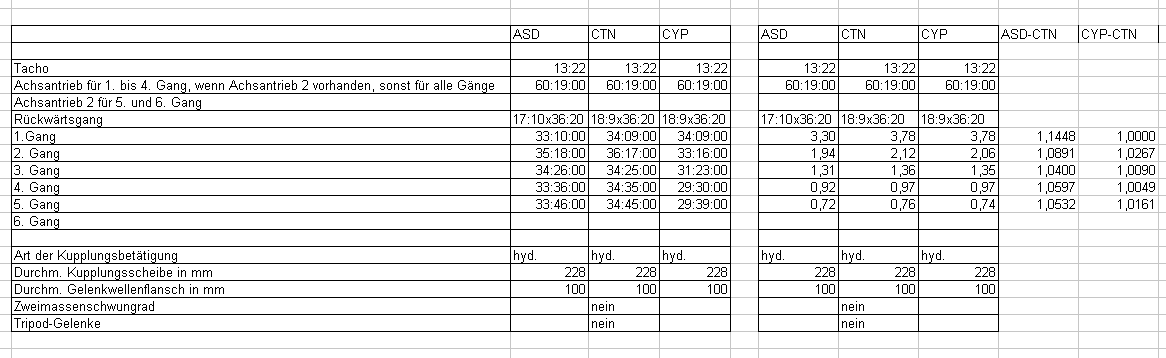

Fuer alle Bastler, hier nochmal meine ASD-CTN-CYP gegenueberstellung:

Die Werte sind hier aus dem Forum uebernommen.
Verschiedene Gangpaare im CTN wuede ja den GKB vollkommen sinnlos machen.
Dann haette man alle Getriebe einfach "Getriebe" nennen koennen und jedem das Zaehenzaehlen selbst ueberlassen koennen ?!
Was allerdings VW zuzutrauen waere  schliesslich gab es den JP auch mit und ohne Hydros.
Nach meiner Quelle sind die CTNs aber immer 34/45 beradet.

Tacho 195@4600 mit dem CTN 0.756er
Sollten 205 mit dem 0.717er geben
210 mit 0.700er
216 mit 0.681er
Allerdings ist 222 km/h aber schon etwas schnell fuer H-Reifen
