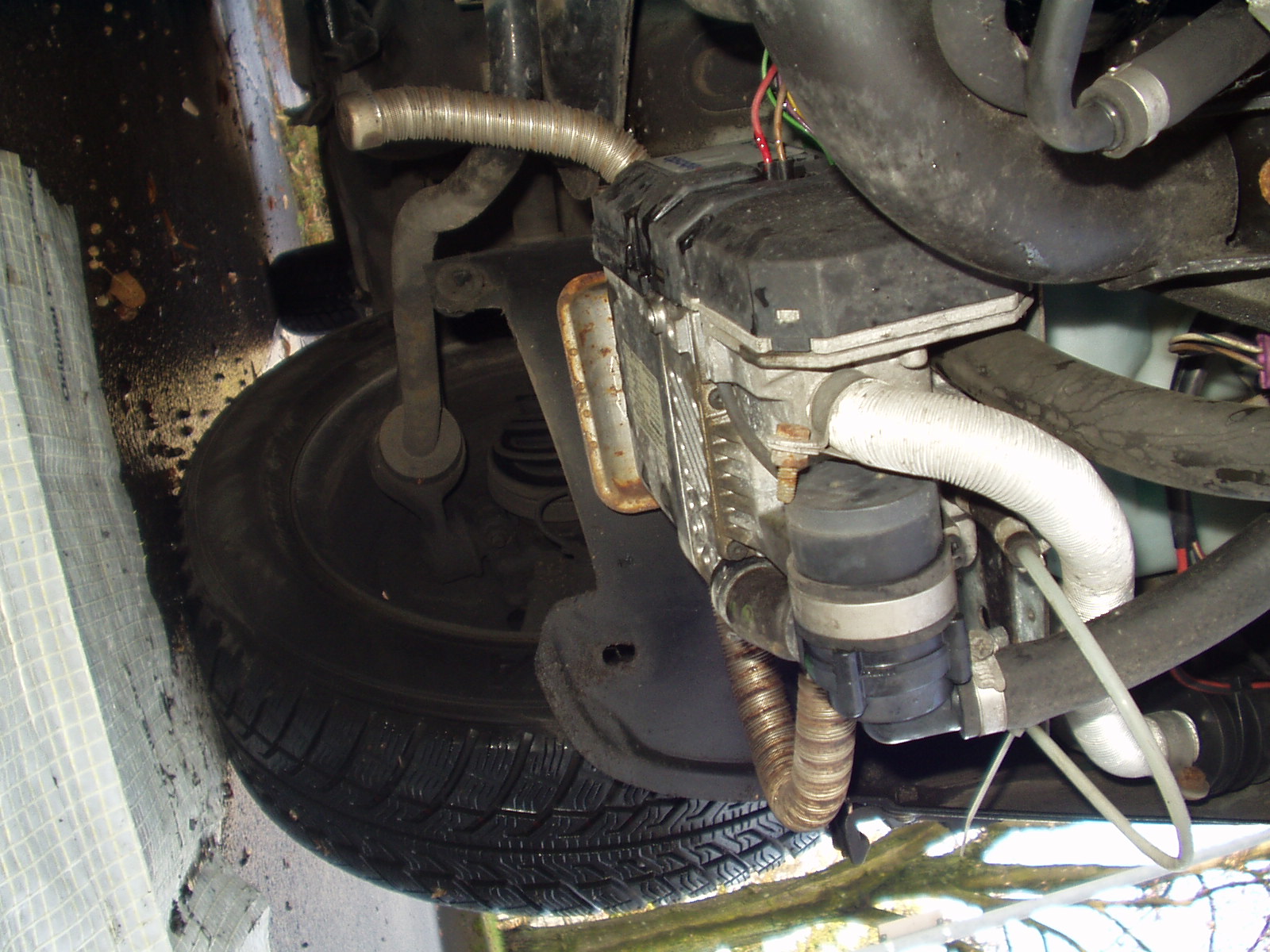

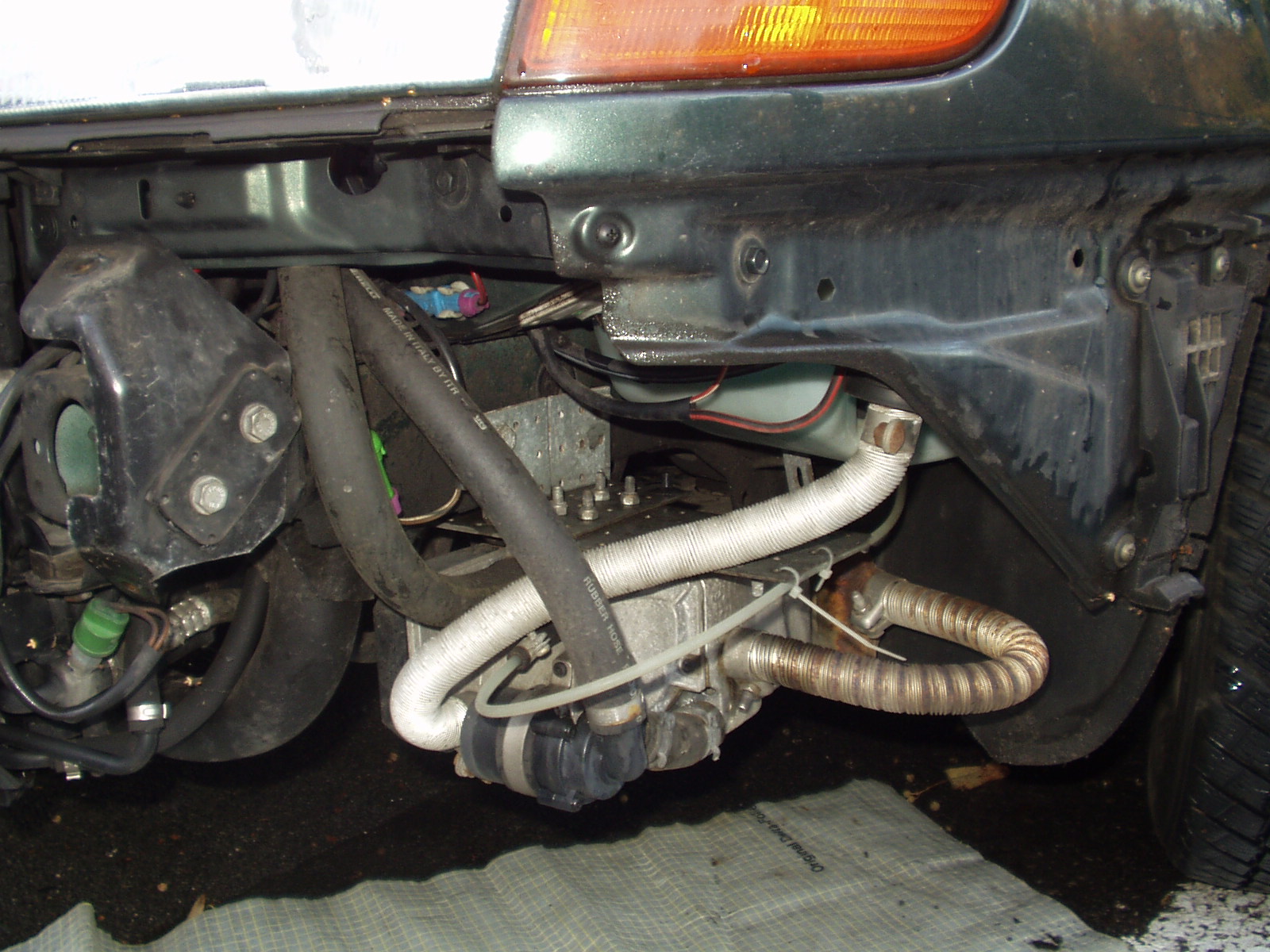

christians Profi-Schrauber
Mitglied seit: 05.09.2002 Beiträge: 2105 Karma: +17 / -0 Wohnort: Sauerland
04-11-2006, 21:55 Titel: Webasto Standheizung im 2,5 TDI AEL/AAT mit Klimaautomatik |
Zitieren |
Hier ein paar Fotos.
| Beschreibung: |
| Dateigröße: |
412.19 KB |
| Angeschaut: |
16187 mal |
| Beschreibung: |
| Dateigröße: |
421.32 KB |
| Angeschaut: |
7232 mal |
| Beschreibung: |
| Dateigröße: |
414.58 KB |
| Angeschaut: |
7761 mal |
Gruß Christian
A6 BPP, Ex-A6 AKN (Gurke), Ex-Audi100 92 AAT (5Zyl.) |

kmrlange Gast
05-11-2006, 11:17 Titel: Webasto Standheizung im 2,5 TDI AEL/AAT mit Klimaautomatik |
Zitieren |
Danke für die Bilder.
Ich habs geahnt....na dann bestell ich mal die Heizung.
Also nochmals danke für die Tips wolfi_b und christians. Werde auch mal ein paar Fotos machen und berichten.
Gruß, Kai
