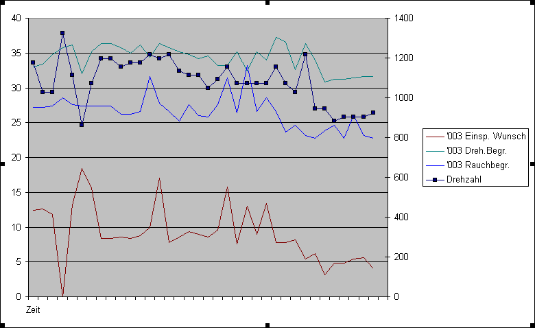

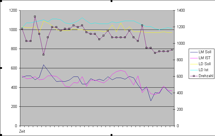

Ruckelproblem AHF
geloggte MWB 3,8 und 11
Die Rechte Achse bezieht sich jeweils auf die Drehzahl (der Bereich, bei dem das Ruckeln auftritt, das Gaspedal wurde konstant gehalten), alle anderen Werte sind links abgetragen. Die Teststrecke war ca. 80m lang und hatte leichtes Gefälle bzw. Ansteigung.
 Ruckelproblem AHF bei niedriger Drehzahl
