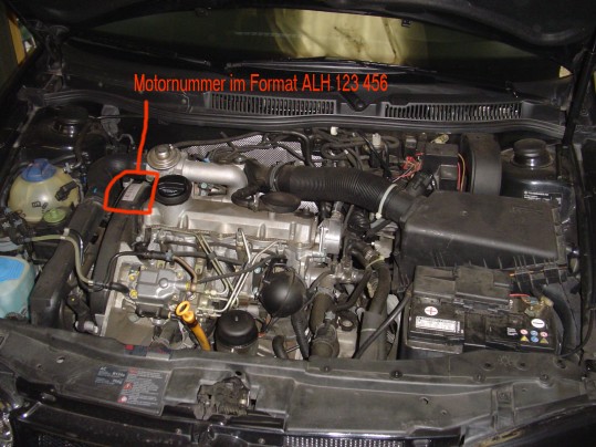

WO finde ich beim ALH die Motornummer ?
Oder kann man das anhand der Ident-Nr. feststellen ?

Beitrag20-01-2007, 19:14    Titel: Benötigtes Material für ZR-Wechsel an G4 (ALH) Zitieren
Normaler Weise befindet sich auf der oberen ZR- Abdeckung ein Aufkleber
3B5 AJM

Jo, hab`nachgesehen.
Die Nummer ist 'ALH 368 420', somit wäre die Frage, welchen Riemen ich brauche,
auch geklärt.

Beitrag20-01-2007, 22:54    Titel: Benötigtes Material für ZR-Wechsel an G4 (ALH) Zitieren
Der Vollstaendigkeit halber hier ein Fahndungsfoto.
