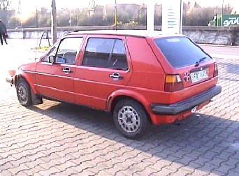

Danke Roger,
diese Erfahrungswerte fehlen mir, denn nen G2 D mit 195ern zu fahren ist wie Spaceshuttle mit Bremsschirm ... es bleibt recht schnell stehn.
Ich hatte am G2 nur "fette" 5,5Jx13 Alus (man beachte, dass es nicht die schmalen 5Jx13 sind !!!) vom G1 SC drauf .. wie sie auch in der Autostadt stehen icon_smile.gif

Naja,
ich sprach von Tuninggröße - nicht von Trennscheiben icon_biggrin.gif.
Kommt alles auf den Motor an, die Größe war auf einem GTI und erst recht auf dem 16V absolut passend. Von den 208 km/h des 16V ohne Kat blieb auch mit den 195ern recht viel übrig ... Viele fuhren die 7x15 auch auf dem Ier GTI.
Mein IIIer GTI Edition kam in Serie auf 6,5x15 mit sehr breit ausfallenden 205/50 R15. Und der jetzige TDI SE mit 7x17 und 225/45 R17. Insofern doch eine kontinuierliche Entwicklung passend zum Leergewicht icon_wink.gif.
