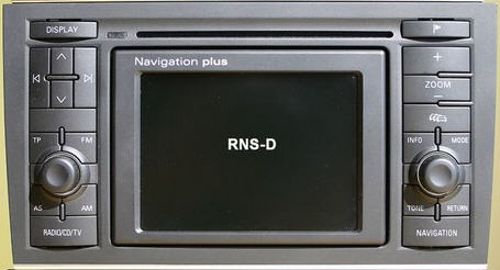

Ich kann gerade nicht so folgen. Ich habe mal ein Bild von dem verbauten Navi angefügt.
Die Navigations-CD lege ich in dem Slot rechts neben der DISPLAY-Taste ein.
Den Wagen habe ich seit November letzten Jahres und ich habe ihn bei einem gewerbl. Händler gekauft.
