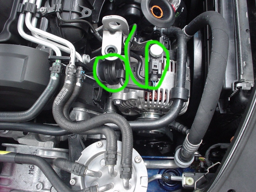

HI,
schon wieder ein Raetsel:
Was macht das gruen umrandete Ventil am BMR ?
Das Foto ist am rechten Kotfluegel stehend gemacht. Die Arbeitsstange des Ventils geht irgendwo an die Saugbruecke oder deren Naehe ...

Hab ich mir fast gedacht, nur war ich mir, warum auch immer, sicher, dass er keins hat.
danke

dieselmartin hat folgendes geschrieben: | ... nur war ich mir, warum auch immer, sicher, dass er keins hat.
Ich war mir auch nicht sicher, aber die Aufnahmen von Tuneline passten soooo schön zu deinem Auto ... Da musste ich mal Fragen ...

Hallo Leute,
die BMR haben alle einen AGR-Kühler........
das Schaltsaugrohr wird im Teillastbereich benötigt um einen besseren Drall der Ansaugluft zu gewähren.
Das Ventil ist für das Schaltsaugrohr..............
Und auf die Frage zurück zukommen, warum Kunststoffsaugrohr, gewichtreduzierung und kostenreduzierung................
Martin, warum fragst du nicht einfach nach per pn, du weißt schon warum.............

So wie es scheint, haben nicht alle 16V TDIs ne Schaltklappe. Der BKD hat zumindest keine, wie SSP 316 verraet.
m; |
Moin...
Haben die Maschinen eventuell eine andere Drehmomentcharakteristik? Oder eventuell liegts auch mit an der Leistung, bei 4200rpm hat der ja erst vollen Bums, für den Verhältnissmässigen kleinen Ventilquerschnitt braucht man dann derbe Steuerzeiten und da braucht man bei niedrigen Drehzahlen einen guten Venturieffekt. Möglicherweise hängt das auch mit der Abgaseinstufung/ Fahrzeuggewicht und dergleichen zusammen?
