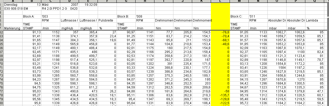

mein BMR (und auch der BMP) wollen nicht untenraus. Zumindest mein BMR laeuft gnadenlos an der Russgrenze lang, bis er mal Ladedruck macht. In dieser Zeit ist die PWM mit 85% am Anschlag.
(gelb ist =min(drei drehmos) - Russ --- also 0 wenn die Russgrenze zuschlaegt)

Ich fürchte, das wird nichts nutzen: Schau Dir mal MWB 3 an, da wird recht präzise das Luftmassensoll eingeregelt. Wenn Du was am Lader verdrehst, wird vermutlich einfach die AGR weiter aufgerissen, und Du bist genau so schlau wie vorher (plus schnellerer Verdreckung der Ansaugwege).

Erst wenn irgendwann der LD hochläuft (je nach Gang so um 1500 rpm) und die Trübungsbegrenzung mit hochreißt, gibts den Tritt ins Kreuz, bis die Drehmo aktiv wird.

Er laeuft also auch am Truebungkennfeld lang, so wie meiner ...

Bei dem LD und der Hubraumgrösse sollte dein Turbo schon ein Turbolochen haben. Daher fährt er, solange der Turbo nicht auf Drehzahl ist, an der Rauchbegrenzung entlang.
