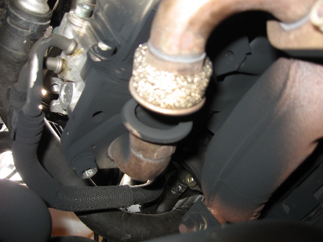

passiert sowas hier eigentlich öfter? Hatte ich noch nie und eigentlich kann da ja auch nix wackeln...

Wow ... what a Dreck !
Ich hatte gestern ne A-KLasse neben mir, die dermassen gefaucht hat, dass ich schon dem Fahrer bescheid sagen wollte. Aber der haette es wohl eh nicht kapiert ... er hat das Teil fleissig getreten.
Wir war denn vor dem Abreissen die Verbindung hergestellt ?
- Geboerdelt ?
- Ein Teil ?
- Geboerdelt ?
- Ein Teil ?
an der Stelle sitzt so eine Art Metallfaltenbalg damit man das Rohr überhaupt montieren kann.
Inzwischen wurde auch der Grund gefunden, warum da der Balg abgerissen ist: eine M6 Inbusschraube lag am Boden. Eine von denen, mit denen die AGR-Rohr-Flansche befestigt sind.
Durch die nur einseitige Befestigung hat daher der Balg begonnen zu arbeiten, ist ja Druck drauf und schließlich ist er einfach abgebrochen.
Grüße, Rainer

Hab´s auch schon bei Audi öfters gesehen (ca. 5mal.) damit die Agr rohre direkt am flansch undicht werden. Aber ein Problem scheint es bei den geringen stückzahlen nicht zu sein. Was häufiger vorkommt sind da abgaskrümmer risse bei Getunten
