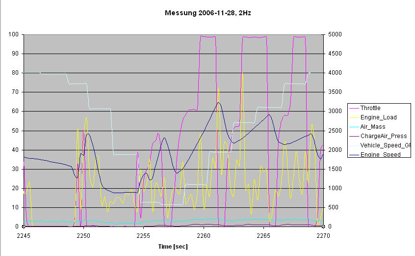

Hallo Jan,
bei den 'alten' TDIs (AHU, ASV) geht Vollgas.
Ich schaltet immer mit Zwischengas zurück. Je nachdem wie tief ich trete, schnellen die Drehzahlen. Über 3500 rpm ist kein Problem, höhe drehe ich beim Zurückschalten selten.
Die Miet-BKC (105PS, Golf V), ich gefahren bin, konnte ich ebenfalls mit Zwischengas herunterschalten.
Bei den anderen PD weiss ich es derzeit nicht.
Ich habe mal ein auf die schnelle gefundenen Zwischengasstoss angehängt. (t = ca 2255 sec.)
Die Bremsung war nicht übermässig hart.
Betrachtet man die Höhe der Engine_Load (PWM Signal der VP-Ansteuerung), ist sie beim Zwischengasgeben ähnlich wie beim anschliessenden Beschleunigen.
Es zeigt: bei ASV geht es doch
Gruss Jochen
Moment... eventuell reden wir aneinander vorbei... ich meine durchaus den Fall "eingekuppelt, Gang drin, Bremse betaetigt und Vollgas". Das machst du beim Runterschalten mit Zwischengas ja nun gerade nicht - da hast du entweder die Kupplung getreten oder keinen Gang drin - also keinen Kraftschluss zwischen Motor und Raedern.
Oder habe ich noch was anderes anders verstanden, als du es meintest?

Moment... eventuell reden wir aneinander vorbei... ich meine durchaus den Fall 'eingekuppelt, Gang drin, Bremse betaetigt und Vollgas'. Das machst du beim Runterschalten mit Zwischengas ja nun gerade nicht - da hast du entweder die Kupplung getreten oder keinen Gang drin - also keinen Kraftschluss zwischen Motor und Raedern.
Oh, ja das machen wir wohl
wenn du eingekuppelt die Bremse betätigst und gleichzeitig Vollgas gibst, wird die Lastanfrage und somit die Einspritzmenge erstmal über das KF Fahrerwunsch und somit über die Drehzahl begrenzt. (KF Menge_soll (Fahrerwunsch/Drehzahl)
Je nach Drehzahl und Kennfeld kann ich hier schon die maximale Menge anfragen
Da sich die Drehzahl wohl nicht (oder nur wenig) ändern wird (die tretene Bremse verhindert eine Drehzahlsteigerung) hast du recht, dass du zwar maximale Menge anfragen kannst, diese jedoch nicht der maximalen möglichen Volllastmenge entsprechen wird. Sie wird über das Rauchkennfeld und die Drehmomentbegrenzung begrenzt.
Bremst du jetzt immer stärker und verringerst die Drehzahl des Motors, wird die Menge entsprechend immer stärker über Drehmomentbegrenzung und Rauchbegrenzung verringert. Somit gibt der Motor trotz 100% Pedal nicht die maximal mögliche Menge frei und kann allein über die Bremse bis zum abwürgen gebremst werden.
Eigentlich gebrauche ich dann keinen Bremsschalter, um die Menge in diesem Fall zu begrenzen. Die Begrenzungen der Einspritzmenge reichen hierfür aus.
Puh etwas kompliziert zu beschreiben, ich hoffe es war einigermassen verständlich.
Eigentlich bewegst du dich in diesem Fall an festen Lastpunkten, die über die KF der Einspritzmengen steuert werden.
Ich hoffe ich habe es jetzt so verstanden, wie du es gemeint hast

Getestet habe ich es nicht... aber wenn du sagst, dass der ASV in dem Fall tatsaechlich noch einspritzt, dann wird das meiner wohl auch tun.
Hallo Jan,
das kan man recht einfach ausprobieren:
Versuche einfach leicht wärend du gasgibst mit dem linken Fuss gleichzeitig zu bremsen.(aber schön vorsichtig, es ist keine Kupplung  , ich habe anfangs recht ordentlich ins Lekrad gebissen  )
Anschliessend bremst du mit der gleichen Intensität ohne Gasgeben.
Der Unterschied ist deutlich zu merken, auch wenn du nur wenig Gas gibst.
Ist doch aber eine ziemliche Materialmorderei... ich haette das so implementiert, dass bei betaetigtem Bremsschalter und Drehzahl > LL die Einspritzung komplett weggeschaltet wird, egal, was der Fahrer mit dem Gaspedal macht.
Recht hast du, prinzipell kann es so machen.
Vielleicht dachte man, dass eh nur bekloppte gleichzeitig bremsen und gasgeben.
Der Normalfahrer hätte da einen Knoten in den Beinen und wenn man mit rechts bremst, ist man eh in der Schubabschaltung oder dem LL.
Den Schalter kann man sich in so sparen.
Gruss Jochen
