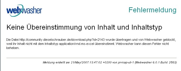

Beitrag21-05-2007, 13:50    Titel: A6 2,5l TDI AKE - Leistungsprobleme, später Turbo Zitieren
bin ich der einzige der diese Meldung bekommt?
 Dateigröße:  33.96 KB
 Angeschaut:  4851 mal

Beitrag21-05-2007, 13:53    Titel: A6 2,5l TDI AKE - Leistungsprobleme, später Turbo Zitieren
Bei mir hier klappts (hab aber auch keinen WebWasher laufen). Evtl. kennt der nur .xls als Excel-Dateien? Den Typ hab ich mir aber nicht ausgewählt ....
Audi A6, 2,5l TDI AKE, NW & Turbo & Düsen neu mit 210tkm

Beitrag21-05-2007, 13:57    Titel: A6 2,5l TDI AKE - Leistungsprobleme, später Turbo Zitieren
Ich bekomme die Meldung vom WebWasher nicht.
Wird wohl bei dir, deiner Firma oder dem Provider liegen.
LG, Maxx

Beitrag21-05-2007, 16:22    Titel: A6 2,5l TDI AKE - Leistungsprobleme, später Turbo Zitieren
OK, stimmt. Jetzt daheim bekomme ich auch keine Meldung. Allerdings habe ich dein erste Datei mal angeschaut. Wie hier im Forum zu lesen ist, ist deine Datei nicht wirklich brauchbar (bzw ich möchte die Energie nicht reinstecken bis sie es vielleicht ist). Ich habe sogar der csv-Datei umgewandelt, was ja umsonst war.
