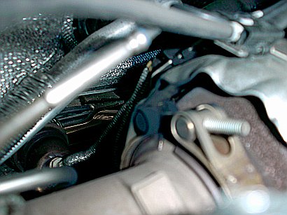

Hallo!
So sieht mein Turbo abgasseitig nach 30.000 km aus. Muss ich mir da Gedanken machen, oder soll ich die Schraube am Flansch einfach mal fester anknallen?
Ich habe einmal - witzigerweise bei einer DPF-Abreinigungsfahrt - den Turbo "zwitschern" hören und dann hab' ich da mal nachgeschaut.
Pete

Beitrag24-08-2007, 7:26    Titel: Abgasflansch Turbo undicht - Problem? Zitieren
AHHH !
Ich hoer meinen Turbo bei offenen Scheiben recht deutlich !
Und ein BMR ist dem BMN nicht unaehnlich ...
Beurteilen kann ich den Russ nicht wirklich.
Seit wann ist er denn von nichts zu "so" gewachsen ?

Beitrag24-08-2007, 7:31    Titel: Abgasflansch Turbo undicht - Problem? Zitieren
Hallo!
Um dein Problem 'perfekt' zu lösen, lös am besten das Rohr einmal ganz vom Turbo. Sollte Dreck wie Russ oder Rost dazwischen sein, entferne das mit einem Schleifpapier. Und jetzt kommt's, nicht wundern, es funktioniert wirklich: dann bestreiche die Auflageflächen mit Fett, das graue für Antriebswellen hat sich da bei mir schon oft bewährt. Ordentlich anziehen und warmlaufen lassen, dann sollte das dauerhaft dicht sein. Stinkt aber ein Bisschen beim warmlaufen...

Beitrag24-08-2007, 8:35    Titel: Abgasflansch Turbo undicht - Problem? Zitieren
Meinen Turbo hör' ich normalerweise gar nicht, höchstens ein *leises* Pfeifen, wenn ich mit offenem Fenster die enge Garageneinfahrt hochfahre (Reflektion an den Wänden). Im Innenraum hör ich - zumindest vom Turbo - nix (dafür macht alles andere an der Dr*ckskarre Geräusche).
Wie gesagt, ich hab' das Zwitschern erst einmal deutlich reproduzierbar hören können, als ich wegen kurz vor zuhause aktivierter DPF-Abreinigung (*Nageln*) eine Ehrenrunde gedreht habe. Jedesmal beim Gas geben: *Zwitscher*; laut vernehmbar im Innenraum. Dann hab' ich anderntags nachgeschaut; die Region hatte ich auch schon vorher mal inspiziert, da war mir noch nix aufgefallen. Russaufbau kann also so in der Region von 100 bis 10.000 km gewesen sein... icon_confused.gif
@D. Kurz: Danke für den Tipp!
Pete

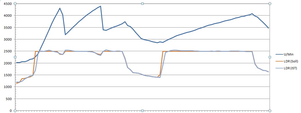

Beitrag26-08-2007, 20:14    Titel: Abgasflansch Turbo undicht - Problem? Zitieren
Hat der BMN den gleichen Turbo wie der BMR - der mit dem Inset und den mehr VTG Schaufeln ?
Ich denke schon. Hab' leider gerade kein Bild parat, wo man irgendwo eine Teilenummer am Turbo erkennen kann... Aber soviel ich weiss, beschränkt sich der Unterschied beider Motoren auf das Ausgleichswellenmodul.

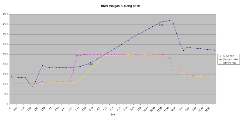

Macht der BMN auch 2500 mbar abs. Ladedruck ?
Ich denke schon. Zumindest hatte ich ihn schonmal soweit (siehe Diagramm Anhang (Soll/Ist sind vertauscht!).
Hast du nen FMIC oder SMIC ?
FMIC
Pete

Beitrag27-08-2007, 6:50    Titel: Abgasflansch Turbo undicht - Problem? Zitieren
UI
regelt der aber scheisse !!!
.. am WE nach der Regenerationsfahrt auch mal ne Full-Schrottel Fahrt gemacht.
Genial sind die NULL Ueberschwinger - gewoehnungsbeduerftig das langsame Anfahren des LD.

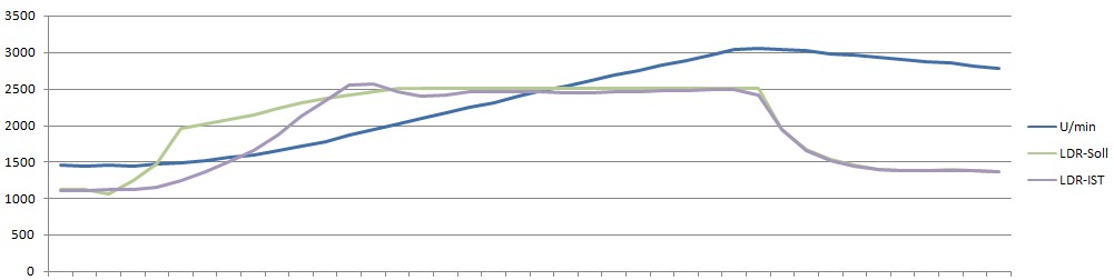

 Dateigröße:  36.57 KB
 Angeschaut:  11083 mal
Beitrag27-08-2007, 7:07    Titel: Abgasflansch Turbo undicht - Problem? Zitieren
Hier die nervige Folge des langsamen Einregelns:
Drehmomentverlust ganz untenrum, und zwar EINIGES !!!

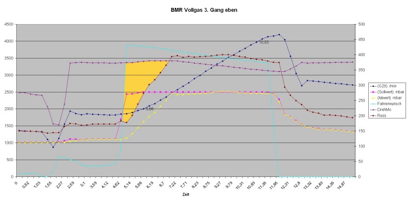

 Dateigröße:  48.65 KB
 Angeschaut:  11467 mal

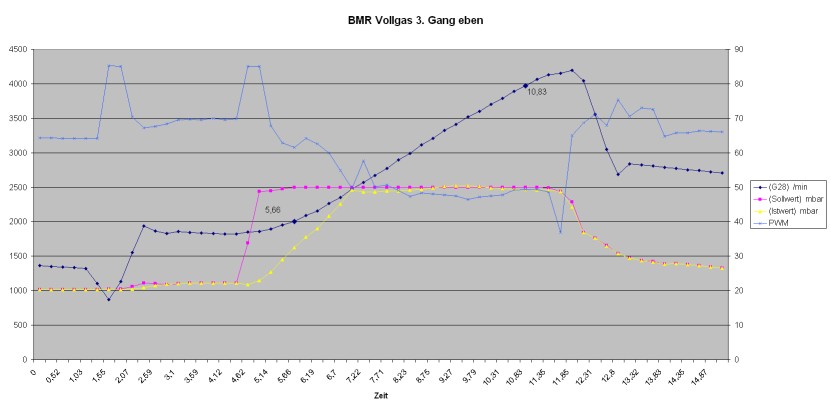

Beitrag27-08-2007, 7:17    Titel: Abgasflansch Turbo undicht - Problem? Zitieren
Mein N75 hat Angst vorm Ladedruck !
Es zieht kurz auf 85.1 % an (d.h. ich will vollen druck) um dann sofort wieder in den Schisser-Mode zu gehn und nur ganz lahm hochzuregeln icon_sad.gif

pschaefer
Mitglied seit: 21.08.2002
Beiträge: 300
Beitrag27-08-2007, 7:44    Titel: Abgasflansch Turbo undicht - Problem? Zitieren
Jo, dass ist ein besch* Regelverhalten bei mir. Wobei ich zum Zeitpunkt des obigen Logs schon die 0424 SW-Version drauf hatte, die "untenrum" deutlich lahmer als meine alte 0061 SW ist.
Ich werde mal heute abend noch einen Log-Versuch im VAG-COM "Turbo-Mode" starten (was mit DSG immer etwas nervt). Mein LOG war im 4. Gang (S-Modus, soweit gedreht bis das DSG dann eben hochschaltet).
Interessant wird's für mich, wenn ich mal die 1185er SW drauf hab; mal sehen, wie's dann aussieht.
Pete

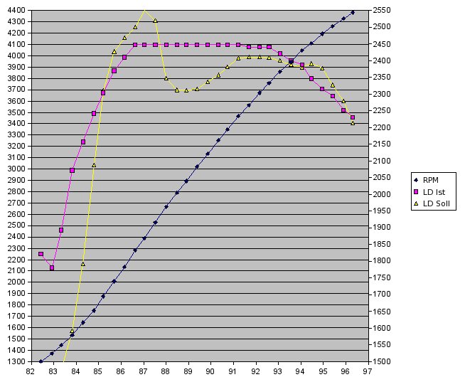

Beitrag27-08-2007, 8:06    Titel: Abgasflansch Turbo undicht - Problem? Zitieren
pschaefer hat folgendes geschrieben:
Da seh ich aber "nur" 2450 mbar Soll -ichhab, sobald ich aufs gas geh, 2500 Soll.
Wozu baucht der BMR jetzt die 50 mbar mehr ?

Beitrag04-09-2007, 20:27    Titel: Abgasflansch Turbo undicht - Problem? Zitieren
Ich Häng mal was mit rein : BMN mit 1185er Datenstand (bezgl. der 2450 LDR-Soll )
 LDR-BMN-1185
 Dateigröße:  51.37 KB
 Angeschaut:  9734 mal
Beitrag04-09-2007, 20:39    Titel: Abgasflansch Turbo undicht - Problem? Zitieren
Ist das ein DSG ?
Denn der Ladedruck sinkt nie wirklich ab.
Kannst du versuchen, ein Log wie meines im 3. Gang zu fahren ?
Was genau willst du mir damit sagen ? Ist mein BMR besonders traege mit dem Ladedruck ?
